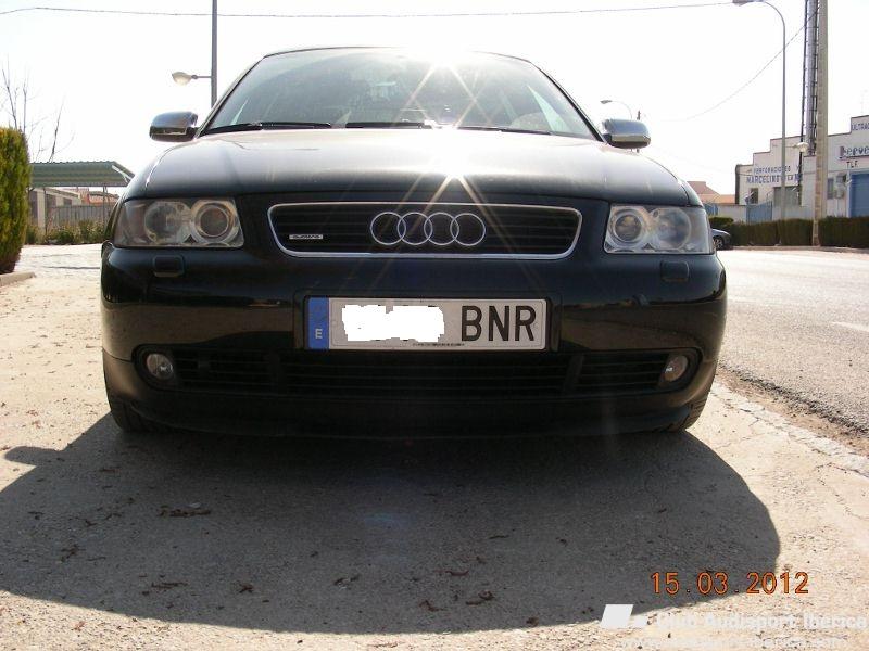

ANGEL FERNANDEZ Publicado 24 de Marzo del 2012 Denunciar Publicado 24 de Marzo del 2012 En 6.00'k es blanca pura pero si las encuentras en 5.000k 35w tambien quedan muy bien lo que a mi no me gusta nada son las de 8.000k que tienen un tono azulado canta mucho y molestan,yo le tengo puestas las tapaderas de los lavafaros parece original y disimula un poco(tengo pensado ponerle todo el sistema de lavafaros original para este año (botella 5 litros,bomba lavafaros y lavafaros).Te pongo una foto. Responder
Markvs Publicado 24 de Marzo del 2012 Autor Denunciar Publicado 24 de Marzo del 2012 Hey, tu si que sabes, eh!! Que buena esa Pues esas van a ser entonces. De 6000K. Gracias compañero! Un saludo! Responder
