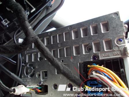

guti1985 Publicado 24 de Marzo del 2012 Autor Denunciar Publicado 24 de Marzo del 2012 esta sale del interface multimedia LVDS IN al concert Responder

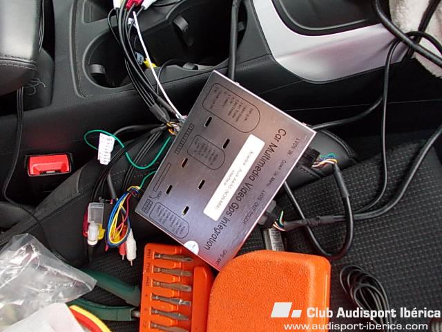

guti1985 Publicado 24 de Marzo del 2012 Autor Denunciar Publicado 24 de Marzo del 2012 interface multimedia Responder
GIMENUSS Publicado 25 de Marzo del 2012 Denunciar Publicado 25 de Marzo del 2012 en la pantalla tienes que poner el cable que sale del interface si no recuerdo mal y el de la pantalla original lo dejas suelto lo escondes por hay y asi debe de funcionar. esque yo tengo el otro interface el que no lleva el gps asi que nose si te faltara algun cable para alimentarlo o algo el interface se enciende? Responder
guti1985 Publicado 25 de Marzo del 2012 Autor Denunciar Publicado 25 de Marzo del 2012 gracias amigo por contestar, yo pongo el cable que sale del concent a el interface y lo conecto donde pone LVDS IN. y el que sale del interface LVDS OUT lo conecto en la parte de atras de la pantalla de todas formas os pongo un enlace de un video que e subido http://www.youtube.c...eature=youtu.be Responder

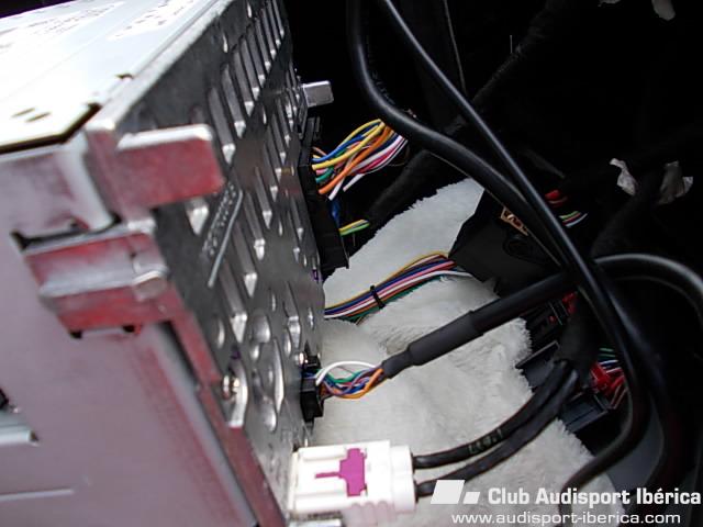

guti1985 Publicado 25 de Marzo del 2012 Autor Denunciar Publicado 25 de Marzo del 2012 buenas amigo en el plug and play que trae el coche, le tuve que quitar una conesion y ponerselo al que traia el conector del interface nose si te refieres a eso? Responder
156SW Publicado 25 de Marzo del 2012 Denunciar Publicado 25 de Marzo del 2012 (editado) si, estoy ablando del recuerdo, hay que que encajar en el pluga and paly un conector que no encaja en la ficha, tienes una foto de la conexión y lo vemos. ¿se enciende alguna luz del interface? Editado 25 de Marzo del 2012 por 156SW Responder

guti1985 Publicado 25 de Marzo del 2012 Autor Denunciar Publicado 25 de Marzo del 2012 nose si se vera bien la foto la conesion azul que sale es la que tenia el pluga and paly origuinal, y se la cambie al que traia el interface Responder
156SW Publicado 25 de Marzo del 2012 Denunciar Publicado 25 de Marzo del 2012 nose si se vera bien la foto la conesion azul que sale es la que tenia el pluga and paly origuinal, y se la cambie al que traia el interface no tenia nada que ver, ese es el cable del sonido , he tenido que volver a leer el brico , pues no se me ocurre nada, haber si alguno que lo monto le sucedió algo parecido, y te dice algo.. Responder

156SW Publicado 26 de Marzo del 2012 Denunciar Publicado 26 de Marzo del 2012 No te preocupes seguro que te contesta estará liado y no ha entrado en el foro, pero por lo que comentas y he visto yo diría que el interface esta averiado. Las funciones originales del coche deberían de verse, eso es que el interface no envía la señal, esta colgado o no tiene corriente. Mira de reclamarlo en garantía para que te lo cambien Responder
