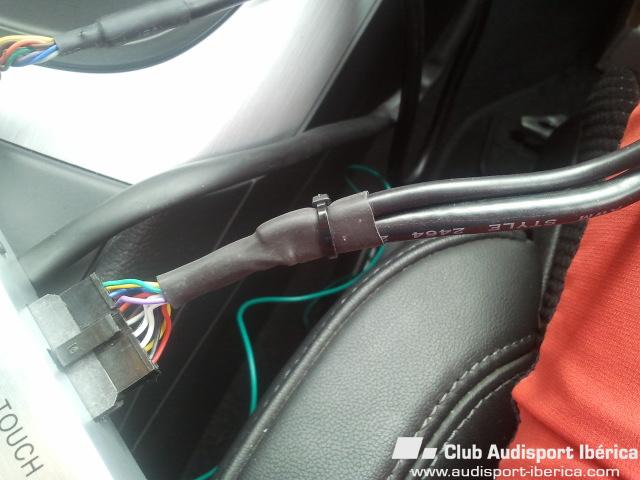

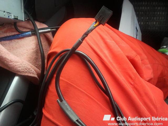

guti1985 Publicado 21 de Abril del 2012 Autor Denunciar Publicado 21 de Abril del 2012 Apronics recuerdas si el cable que salia a la pantalla era como doble pero estaba cortado? despues te subo una foto Responder
guti1985 Publicado 21 de Abril del 2012 Autor Denunciar Publicado 21 de Abril del 2012 esto es lo que me referia Responder
guti1985 Publicado 21 de Abril del 2012 Autor Denunciar Publicado 21 de Abril del 2012 aki cuando sale del interface el cable doble Responder
156SW Publicado 21 de Abril del 2012 Denunciar Publicado 21 de Abril del 2012 (editado) Muy buenas guti1985 he estado mirando el video y por lo que he visto está todo bien conectado. Una pregunta, esto es importante¿ de que año es tu A5? Una cosa, he visto que tienes activado muchas cosas en el interface. Prueba a desactivar todo menos el AV1 todos los demás swichts hacia arriba y el AV1 hacia abajo. Otra cosa, con el interface no te viene un cable con un pulsador, que sirve para interactuar con el MMI, prueba aponerlo y pulsarlo por si el interface vienese activado de fábrica o con la tecla mode del volante. Ese cable cortado es un poco raro no me suena que venga así Editado 21 de Abril del 2012 por 156SW Responder
