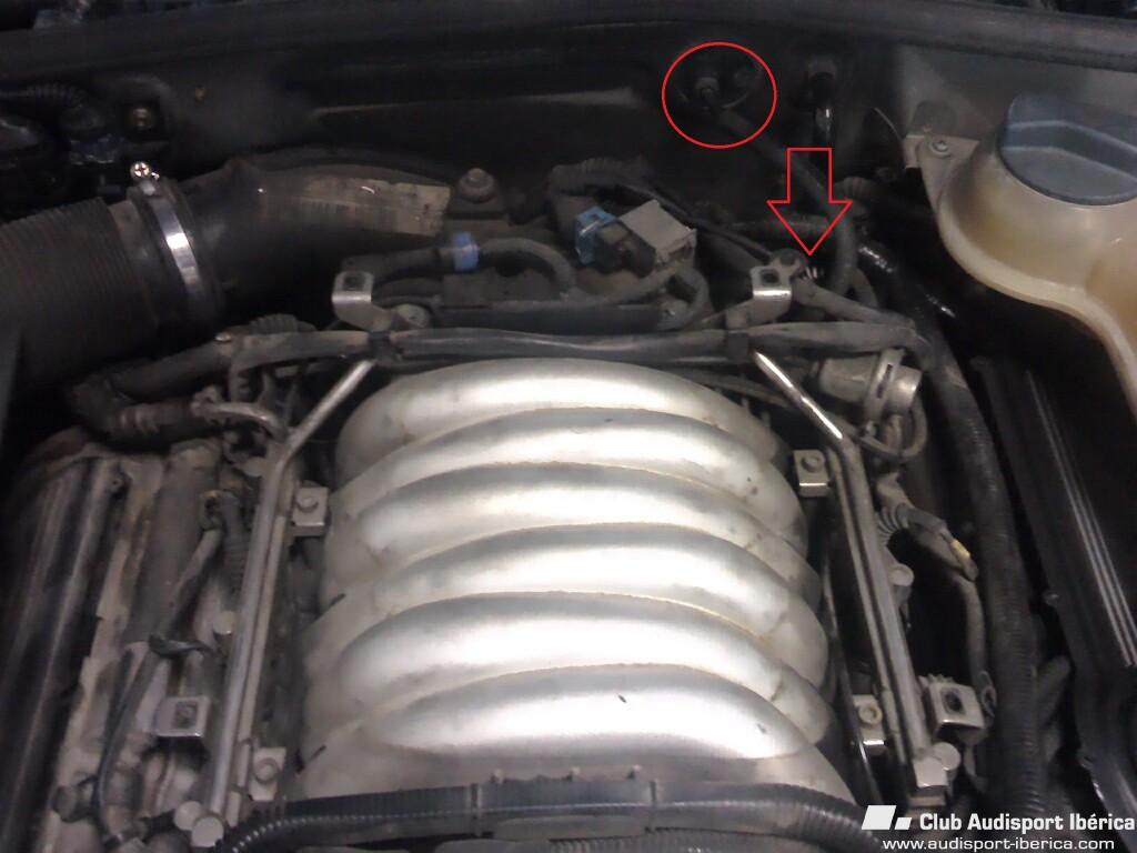

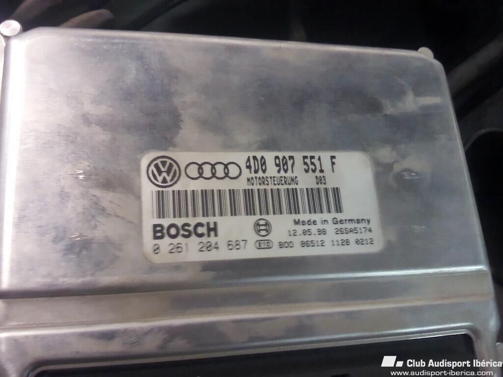

Os pongo unas fotos a ver si resuelven algo.
Del circulo rojo sale un cable de acero que va a algo que no se lo que es (yo mecanica como que no mucha idea) pero parece la mariposa.
Las otras son de la centralita ¿ECU?
Tengo la sensación de que en los motores de gasolina fuera el fuera el motor, llevaban cable en los pre, y fueron en los restyling cuando se lo cambiaron, al menos corre por aqui un compañero nuevo con un restyling y motor ADR, el 1.8 atm. pelao que puso fotos de su motor y me quedé con que no llevaba cable.

Tienes buena sensacion , el acelerador es por cable. Cuando acelero se se ve como se mueve el cable.
Esto significa que descartado el tempomat electronico no?
Toca ir a Galicia 1250+1250 km con la rodilla pal arrastre ... :ranting2:
