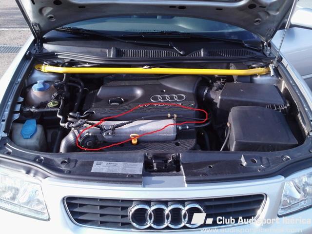

schranzero Publicado 25 de Marzo del 2012 Denunciar Publicado 25 de Marzo del 2012 Si es AGU tiene aceledador por cable casi seguro, el consumo que te marca es el calculo que hace la centralita. De todas formas para saber si el acelerador es por cable, levanta el capo, y mira si a la mariposa de admision entra un cable metalico, es muy sencillo de mirar se ve a simple vista nada mas levantar el capo. Si tienes acelerador por cable no podras instalar el Tempomat. Responder
pepinoracing Publicado 25 de Marzo del 2012 Denunciar Publicado 25 de Marzo del 2012 hola como bien ha dicho schranzero en los 1.8T AGU el acelerador va por sirga, a las pruebas me remito, el de la foto es el mio (1.8T AGU),saludos Responder
Andresen Publicado 25 de Marzo del 2012 Autor Denunciar Publicado 25 de Marzo del 2012 Si es AGU tiene aceledador por cable casi seguro, el consumo que te marca es el calculo que hace la centralita. De todas formas para saber si el acelerador es por cable, levanta el capo, y mira si a la mariposa de admision entra un cable metalico, es muy sencillo de mirar se ve a simple vista nada mas levantar el capo. Si tienes acelerador por cable no podras instalar el Tempomat. Gracias por la aclaración pepinoracing y scharenzero! A mi la distribución del auto es = q la foto de pepinoracing excepto la barra amarilla esa! Bueno, tendré que ponerme a llorar o mejor pregunto si existe la posibilidad de upgradear el auto a acelerador electrónico? O más bien existe otro tipo de control crucero instalable en esta versión del a3? Miles de gracias por las respuestas!!!! Responder
