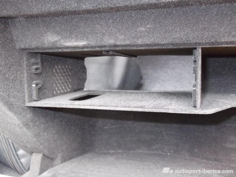

carabante Publicado 11 de Mayo del 2012 Denunciar Publicado 11 de Mayo del 2012 Para los que tengan este tipo de guantera como yo. Sacando el cajón interior de este compartimento, quedando como muestro en la imagen,la guantera queda lista para introducir el Roadrover.

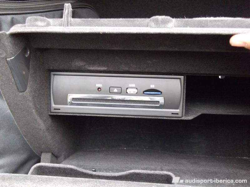

carabante Publicado 11 de Mayo del 2012 Denunciar Publicado 11 de Mayo del 2012 Una vez instalado el Roadrover queda ASI :drooling:

Nonotron Publicado 11 de Mayo del 2012 Denunciar Publicado 11 de Mayo del 2012 jod**!!! el mío no trae ese cajón.... :crying_anim: Yo tuve que atornillarlo al techo de la guantera. Quesuerte los que lo tengáis así.Os ahorráis un buen trabajo!.

Kant37 Publicado 11 de Mayo del 2012 Denunciar Publicado 11 de Mayo del 2012 (editado) Una vez instalado el Roadrover queda ASI :drooling: A ese me refería. La verdad es que queda de fábula. Viendo la imagen supongo que la referencia 8T0 857 925 4PK (portaobjetos), es el cajón interior que comentas que va encajado en el hueco donde se colocaría el Roadrover. Editado 11 de Mayo del 2012 por Kant37
pandaa4 Publicado 11 de Mayo del 2012 Denunciar Publicado 11 de Mayo del 2012 Hola carabante, que modelo o extra pediste para tener esa guantera? Puedes mirar en etka que es en tu modelo exacto para poderlo comprar? Gracias
zZarZiLLoSs Publicado 11 de Mayo del 2012 Denunciar Publicado 11 de Mayo del 2012 (editado) Hola carabante, que modelo o extra pediste para tener esa guantera?Puedes mirar en etka que es en tu modelo exacto para poderlo comprar? Gracias A mi también me interesaría si se puede colocar adicionalmente a la guantera normal. Si es así el lunes estoy arreando para pedirla e ir colocando este accesorio. Haber si podemos concretar cual serial el numero o codigo simbólico a pedir. Gracias. Enviado desde mi GT-I9100 Editado 11 de Mayo del 2012 por zZarZiLLoSs
