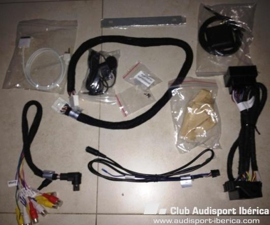

Jose Tortola Publicado 5 de Junio del 2012 Autor Denunciar Compartir Publicado 5 de Junio del 2012 Hola, en el mazo de cables de entradas y salidas de tv os vienen 2 cables sin conector marcados como brake y reverse? Viene el cable pelao sin mas Deben ser para señal de engranada la marcha atrás (otro igual azúl para la señal de marcha atrás viene en el mismo que el minijack para el micro del bluetooth) y para señal de parking brake (esto debe ser para que no muestre vídeo en la pantalla delantera en movimiento, sin el parking brake puesto, por lo que si es así habrá que mirar de ponerlo a masa o a +Vc para "saltarse la protección"). Vienen así como solo cables sin conector. Saludos. Enviado desde mi GT-I9100 usando Tapatalk 2 Enlace al comentario Compartir en otros sitios web More sharing options...

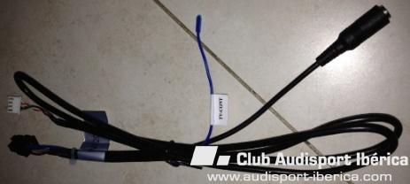

Jose Tortola Publicado 5 de Junio del 2012 Autor Denunciar Compartir Publicado 5 de Junio del 2012 Hola, en el mazo de cables de entradas y salidas de tv os vienen 2 cables sin conector marcados como brake y reverse? Viene el cable pelao sin mas Deben ser para señal de engranada la marcha atrás (otro igual azúl para la señal de marcha atrás viene en el mismo que el minijack para el micro del bluetooth) y para señal de parking brake (esto debe ser para que no muestre vídeo en la pantalla delantera en movimiento, sin el parking brake puesto, por lo que si es así habrá que mirar de ponerlo a masa o a +Vc para "saltarse la protección"). Vienen así como solo cables sin conector. Saludos. Enviado desde mi GT-I9100 usando Tapatalk 2 Me he liado yo solo... Es verdad que en el mazo de cables de conexiones audio y video viene el verde de "parking brake" y el azul para la señal de conmutación para la cámara de visión trasera. Perdón, no sé por que pero me sonaba a mi algo del conector del micro del bluetooth... pero ha sido una ida de olla total. Ahí no viene nada de eso. Saludos. Enviado desde mi GT-I9100 usando Tapatalk 2 Enlace al comentario Compartir en otros sitios web More sharing options...

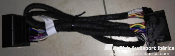

Kolari Publicado 5 de Junio del 2012 Denunciar Compartir Publicado 5 de Junio del 2012 Fotos que alguien había pedido del cableado una vez abierto el paquete: Enlace al comentario Compartir en otros sitios web More sharing options...
