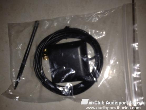

Kolari Publicado 5 de Junio del 2012 Denunciar Publicado 5 de Junio del 2012 El resto del contenido del paquete, además de la caja con el cableado descrito en anteriores fotos, es: -bolsita tornillos, -pletinas de montaje, -bolsita con minigamuza de limpieza de pantalla, -la propia unidad reproductora con su tarjeta adaptadora sd a microsd, -la pantalla. Además de la instrucciones de "otro" aparato y del lápiz puntero para la tft incluido en la bolsita con la antena del navegador. Saludos.

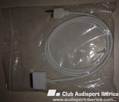

Kant37 Publicado 5 de Junio del 2012 Denunciar Publicado 5 de Junio del 2012 Hola, vamos a quedar el domingo 10 por la mañana en algún sitio de Madrid para el montaje, todo el que se quiera apuntar que lo diga y si se le ocurre algún sitio con sombra donde podamos quedar pues se aceptan sugerencias. En principio por ahora he hablado con AlbertoA5 y estamos los dos para ir. La idea es algún centro comercial con parking que tenga techado o algún parque grande o aparcamiento con sombra. Saludos Pues eso a ver si se anima alguno más. Yo tengo el vagcom por si le hace falta a alguien. Saludos. Hola, yo tambien estoy en Madrid pero justo este finde teniamos previsto salir fuera. Una pena no poder ir el domingo. Intentare montarlo el viernes por la tarde. Revisando cables y conexiones, me ha surgido una duda. Como va conectado el micro del Bluetooth y el cable para el iPod? solo he visto un microjack en el RR y ambos cables llevan uno, casi que parece no me cuadra. Yo tengo el Bluetooth, pero si es posible me gustaria habilitar el del RR para poder llevar 2 telefonos de forma simultanea con el manos libres. Si alguien lo había aclarado, pido disculpas, pero no me ha parecido verlo.

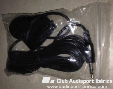

troyano Publicado 5 de Junio del 2012 Denunciar Publicado 5 de Junio del 2012 Aquí , en la pag.4, esta detallado. Bueno yo estoy liado con el tema, tengo pensado meter el micrófono en el plafón como veis. Qué otra parte la ubicación, alguna recomendación, por cierto al quitarlo del coche me cayo esa pieza plateada del plantón, la tengo apoyada en la parte superior del plafon, sabe alguien de donde es ??? Los cables si montamos el RR en la parte derecha de la guantera para no tocar la luz llegarían bien hasta el ??? Gracias Desde mi móvil Samsung Galaxy II Me puedes explicar como has llevado el micro hasta es plafón, me lo imagino, pero que y como has desmontado?? Si no te importa compi, yo no tengo blutuudddd y no sé donde poner el micro. Si me dices que es fácil pues me ánimo. Gracias. S2.

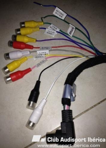

Jose Tortola Publicado 5 de Junio del 2012 Autor Denunciar Publicado 5 de Junio del 2012 Fotos que alguien había pedido del cableado una vez abierto el paquete: Gracias por las fotos Saludos. Enviado desde mi GT-I9100 usando Tapatalk 2
Kant37 Publicado 5 de Junio del 2012 Denunciar Publicado 5 de Junio del 2012 Revisando cables y conexiones, me ha surgido una duda. Como va conectado el micro del Bluetooth y el cable para el iPod? solo he visto un microjack en el RR y ambos cables llevan uno, casi que parece no me cuadra. Yo tengo el Bluetooth, pero si es posible me gustaria habilitar el del RR para poder llevar 2 telefonos de forma simultanea con el manos libres. Si alguien lo había aclarado, pido disculpas, pero no me ha parecido verlo. En la parte trasera lleva la conexión para el cable del ipod. Es como un minijack pero con otra conexión plana al lado. Y el micro del bluetooth va al minijack que sale del mazo de cables más pequeño, el que va etiquetado como "N1200". Son conexiones distintas incluso en forma, no hay posibilidad de error Saludos. Enviado desde mi GT-I9100 usando Tapatalk 2 ok. Perfecto Jose. Como siempre, clarisimo. Y con ese cable quedarian cubiertas todas las conexiones del RR. No se si esa era la conexión que carabante indicaba que podía quedar libre. Salu2
Jose Tortola Publicado 5 de Junio del 2012 Autor Denunciar Publicado 5 de Junio del 2012 Hola, no he terminado la instalacion de la camara. Me ha costado un huevo pasar los cables, pero de todo se aprende, para la proxima ya lo se. Ahora me he encontrado el problema de la alimentacion de la camara, creo que tengo que conectar positivo y tierra al conector de la luz de marcha atras. Alguien me puede confirmar que esto es asi? En ese caso, el problema q veo es cómo hacer dicha conexión, no se como empalmar con el conector. He intentado meter los cables de la camara a presion, pero son de pelillos y no tienen consistencia. Los que lo teneis como lo habeis solucionado? Soldando? Saludos Creo que nos hemos cruzado respondiendo ¿Las conexiones del cableado de la cámara son como las que te comentaba en el anterior post?. Esas como "cables sueltos" y además un RCA en la parte delantera para la entrada de vídeo "CCD" y en la parte trasera otro RCA y el de alimentación que se conectan a la cámara. Si es así, yo la alimentación de la parte delantera la tomé de una fuente que ya tenía preparada de 12v bajo llave, que se puede sacar perfectamente de la caja de fusibles del copiloto. Y la alimentación en la parte trasera de la luz de marcha atrás la tomé pelando los cables, enroscándoles los pelos de los nuevos y tapando con cinta autovulcanizable para que no queden "al aire". Saludos. Enviado desde mi GT-I9100 usando Tapatalk 2
