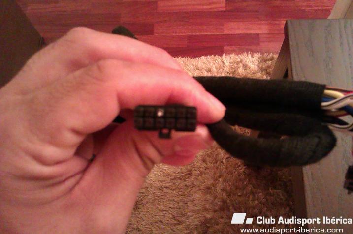

Adriancoruña Publicado 6 de Junio del 2012 Denunciar Publicado 6 de Junio del 2012 Cierto una imagen vale mas que mil palabras, este es el mazo de cables.Gracias por la respuesta. el mio viene igual, supongo que iran asi Entonces lo consideramos normal,a la espera que alguno mas realize la comprobacion.Saludos.
