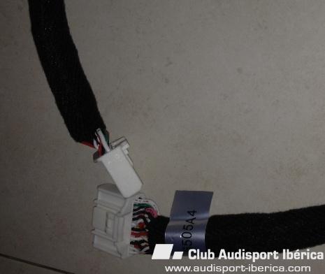

troyano Publicado 7 de Junio del 2012 Denunciar Publicado 7 de Junio del 2012 (editado) Gracias Kolari, supongo que pusiste las fotos porque viste que alguien necesitaba fotos de los conectores, ese alguien soy yo... Carabante, ha puesto aquí , estas fotos muy detalladas de los conectores del equipo, para que pueda comparar con los mios, a ver si hay alguna diferencia en el pineado de los cables. Pero ha faltado fotografiar los dos conectores blancos del cable que conecta la pantalla con el navegador, el de la foto que puso kolari. Si alguno de vosotros, aun no lo habéis instalado, a ver si le hacéis unas fotos detalladas para que pueda compararlo con el mio, creo que por lo que se puede apreciar en la foto de arriba, el pineado en estos conectores es distinto al del mio. Gracias de antemano.... Editado 7 de Junio del 2012 por troyano
jacalo Publicado 7 de Junio del 2012 Denunciar Publicado 7 de Junio del 2012 Gracias Kolari, supongo que pusiste las fotos porque viste que alguien necesitaba fotos de los conectores, ese alguien soy yo... Carabante, ha puesto aquí , estas fotos muy detalladas de los conectores del equipo, para que pueda comparar con los mios, a ver si hay alguna diferencia en el pineado de los cables. Pero ha faltado fotografiar los dos conectores blancos del cable que conecta la pantalla con el navegador, el de la foto que puso kolari. Si alguno de vosotros, aun no lo habéis instalado, a ver si le hacéis unas fotos detalladas para que pueda compararlo con el mio, creo que por lo que se puede apreciar en la foto de arriba, el pineado en estos conectores es distinto al del mio. Gracias de antemano.... yo lo instalaré el sábado y puedo echar todas la fotos que necesites, lo único malo es que no voy a poder hacerlas hasta mañana viernes por la tarde. Ahora estoy fuera y el equipo está en casa. No te cortes en pedir todas las fotos que creas convenientes y con el detalle que necesites, aquí estamos para ayudar.
