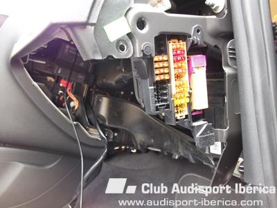

tsgarcia33 Publicado 8 de Junio del 2012 Denunciar Publicado 8 de Junio del 2012 Buenas, ayer hice los agujeros en la guantera para colocar el RR. Tened precaución para que quede un poco de hueco en la parte trasera para los conectores. Yo los hice con la taladradora y la verdad es que se me antoja difícil hacerlos con otra herramienta, quizá un punzón fuerte, pero creo que un taladro es lo mejor. En mi caso me da un poco de miedo porque el conector de la antena del GPS se me ha movido un poco y se mueve un poco. Creo que ha sido de la presión contra el fondo de la guantera :cry1: La verdad es que como estoy en un garaje no he podido probar el GPS (no me cogía señal), espero que no sea nada. Por otro lado ya solo me falta coger el positivo bajo llave de los fusibles para la cámara, es que no encuentro ningún conector que me sirva y no veo la forma... Esta tarde paso por recambios de audi, a ver si tienen conectores. Para los de Madrid que quieran, hemos quedado AlbertoA5 y yo el Domingo sobre las 10:00 aquí Eso sí, atentos a este hilo porque voy a ser papi en pocos días y puede pasar cualquier cosa Si no pudiese ir avisaría a Alberto e intentaría poner aquí que no puedo. Saludos
carabante Publicado 8 de Junio del 2012 Denunciar Publicado 8 de Junio del 2012 Caravante te refieres a la columna de mas a la izquierda?? xq la del centro la tengo casi ocupada menos dos pines que estan abajo pero estos estan vacios y la otra columna de la derecha lleva una clavija grande y esa nada de nada. Me figuro que dependera de lo que le tengas metido al coche de serie.... No te queda ningun hueco en la columna de la izquierda arriba como a mí
