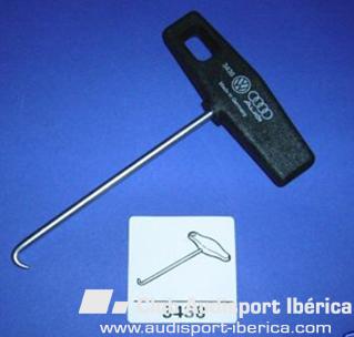

Quimicefa Publicado 12 de Junio del 2012 Denunciar Publicado 12 de Junio del 2012 Bueno, con esto desmonté los aireadores y el climatizador sin esfuerzo ni daños, tirando con firmeza pero sin brusquedad. Otro consejo es que para perforar los agujeros de sujeción del roadrover en la guantera, marcarlos previamente con una plantilla, y para atravesar el plástico yo usé un clavo pequeño sujetándolo con un alicate y calentado con una llama, así atraviesa el plástico sin esfuerzo.

Kolari Publicado 12 de Junio del 2012 Denunciar Publicado 12 de Junio del 2012 Bueno, con esto desmonté los aireadores y el climatizador sin esfuerzo ni daños, tirando con firmeza pero sin brusquedad. Otro consejo es que para perforar los agujeros de sujeción del roadrover en la guantera, marcarlos previamente con una plantilla, y para atravesar el plástico yo usé un clavo pequeño sujetándolo con un alicate y calentado con una llama, así atraviesa el plástico sin esfuerzo. Muy buena solución has encontrado. La herramienta original del grupo vag es la codificada como 3438: Aquí la tenéis en Ebay pero en el conce también la venderán en repuestos: http://www.ebay.de/itm/Audi-VW-Seat-Skoda-Haken-Handbremse-VAG-3438-/290552160191?pt=Spezielle_Werkzeuge&hash=item43a6421fbf En Deal Extreme existen conjuntos de herramientas de desmontaje de radio-cds, aireadores, revestimientos, etc. para automoción por dos duros...: http://www.dealextreme.com/p/professional-11-in-1-disassembly-installing-tool-set-for-car-audio-system-11-pack-45737?item=4 Si vais a bricolear mucho merece la pena hacerse con herramientas de ese tipo para no marcar el coche. Saludos.
