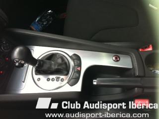

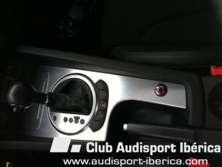

alberto32 Publicado 25 de Marzo del 2012 Denunciar Publicado 25 de Marzo del 2012 Acabo de montar los sensores de aparcamiento delantero en mi tt. Ha quedado perfecto. Ademas de conectarse cuando arrancas el coche o pones la marcha atras y desconectarse ellos solos a los 30 segundos hay mas cosas. LE puse un pulsador para conectarlos cuando se quiera, el pulsador es de colr aluminio con luz roja instalado en la consola central de alumino. Queda incrible y la verdad super practico. Intentare poner fotos proximamente. Responder

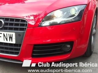

alberto32 Publicado 4 de Abril del 2012 Autor Denunciar Publicado 4 de Abril del 2012 ya, pero . . . ¿Como los llevas tu?! parece esto un secreto de estado macho, todavía no has contado nada de como se hace, como lo has hecho, como ha quedado, etc etc . . . yo preguntaba lo de valeo, por que sabeis que la mitad del coche es valeo. En concreto los sensores de parking originales lo son. Ya tenemos fotossssss. espero te guste Responder
alberto32 Publicado 4 de Abril del 2012 Autor Denunciar Publicado 4 de Abril del 2012 FOTOSSSSSSSSSSSSSSSSSSSSSSSSSSSSSSSSSSS Espero que os guste. Precios: Boton con luz de color alumino 9€ sensores de Valeo beep park numero 4 89 € Instalacion con pintura de sensores 120 € Todo por poco mas de 200 € y creo que queda genial. Hay que decir que van cuatro sensores pero en la foto solo se ven los de un lado pero por el otro es igual. Es decir uno en la parrilla frontal sin pintar negro mate y otro pintado del color del coche. Asi van instalados los originales. Espero os guste. Responder
