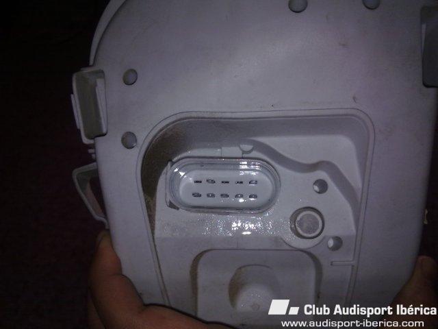

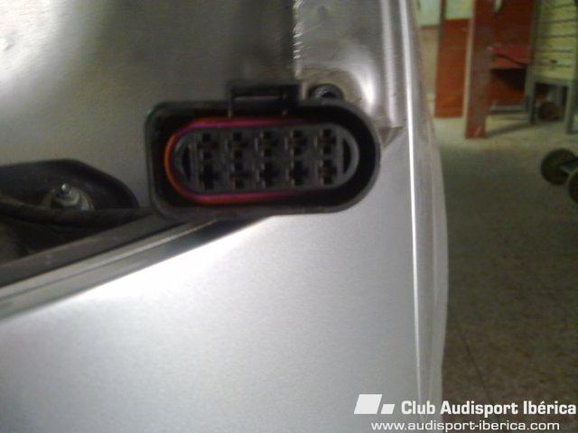

Nachete31 Publicado 29 de Abril del 2012 Autor Denunciar Publicado 29 de Abril del 2012 Pues despues de bañarlo en CRC y comprobar que no hay contactos requemados, no en este orden, ha estado un tiempo sin dar el fallo, ahora lo da cuando le da la gana, antes era a los 10 min, ahora aleatoriametne os adjunto unas fotos de como estaban los contactos Lo que parece que esta negro, es que no tiene patilla Como ya estoy un poco arto de los avisitos de marras y dejar de ver la canción que voy escuchando o la temperatura que hace, estoy pensado en poner estos otros, haber si se soluciona el dichoso problema, http://www.jerezauto.es/es/pilotos-traseros/2492-litec.html , que os parece, creeis que al cambiarlo se solucionará Saludos y gracias como siempre Responder

Nachete31 Publicado 30 de Abril del 2012 Autor Denunciar Publicado 30 de Abril del 2012 Pero al final cuanto te salio la broma?? El miedo que me da a mi, es cambiar el foco y que siga dando el mismo problema, al no tener un falso contacto, por lo menos según se ve en la foto Responder
herodes Publicado 30 de Abril del 2012 Denunciar Publicado 30 de Abril del 2012 (editado) Me lo hizo un amigo en su taller y el plafón, si no recuerdo mal costaba algo más de 20 € y los terminales faston son muy baratos, lo que no recuerdo es cómo los sacaba del conector para cambiarlos, creo que con un destornillador fino. No tienes que cambiar todo el piloto, sólo el plafón de plástico blanco en el que van sujetas las bombillas y si el problema es que no hacen bien contacto los terminales faston del conector aunque pongas otros pilotos completos como los que has puesto en el enlace, no solucionarás nada si no los cambias. Editado 30 de Abril del 2012 por herodes Responder
