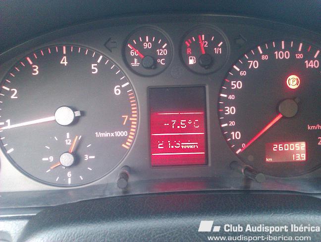

avant 1.8t Publicado 28 de Marzo del 2012 Autor Denunciar Compartir Publicado 28 de Marzo del 2012 Buenas de nuevo, os quiero hacer ver una foto que he hechado con el coche parado, el consumo real a 21 litros??????????. Esto puede ser el caudalimetro o algo asi? Responder Enlace al comentario Compartir en otros sitios web More sharing options...

duke80 Publicado 29 de Marzo del 2012 Denunciar Compartir Publicado 29 de Marzo del 2012 Buenas de nuevo, os quiero hacer ver una foto que he hechado con el coche parado, el consumo real a 21 litros??????????. Esto puede ser el caudalimetro o algo asi? Te lo vuelvo a poner, porque no se si has leído mi respuesta. Ese consumo NO es REAL!! Como anotacion, en parado, el medidor de consumo 2 ( inmediato) a veces esta a 0.00l y hay otras veces que parado, me marca 4,6 o alguna cifra... ESTO ES NOMRAL? O es que tengo algo mal? El ordenador supongo que te marca 0.0 en retenciones, eso es normal. Al ralentí debe marcar algo menos de un litro, normalmente. Como bien apunta Necc, en retenciones el motor marca 0.0 porque no está inyectando nada. Si levantas el pie del acelerador y el coche es capaz de mantener su inercia sin que entre el anti-calado, el ordenador te marcará consumo 0. En cuanto al ralentí (o en movimiento en punto muerto), la cosa cambia. Nuestra centralita divide la cantidad de combustible inyectada por la distancia que recorremos. Ésto quiere decir que si vas en punto muerto a 20 km/h te marcará una cifra y si vas en punto muerto a 150 km/h te marcará otra. En parado no marca. La cifra que aparece cuando estás parado es la que tiene en la memoria justo antes de pararte. Por eso cada vez te marca una cosa. Y cuando arrancas, la cifra que marca es la media que llevas en el consumo 1. Un saludo!! :thumbsup: Responder Enlace al comentario Compartir en otros sitios web More sharing options...
