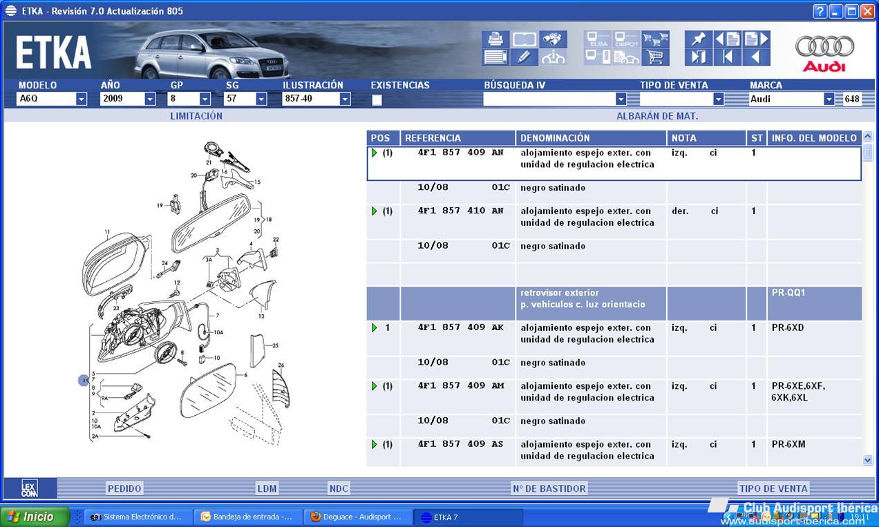

javivitf Publicado 26 de Marzo del 2012 Denunciar Publicado 26 de Marzo del 2012 Muy buenas!! tengo un A4 B8, quiero instalar unos retrovisores abatibles y con luz de entorno,estado buscando sobre el modelo A6 y este coche tiene los mismos retrovisores que el mio y quiero comprar los retrovisores con el motor y la instalacion de la luz de entorno. Necesitaria informacion del modelo,año y si alguno tiene instalado todo esto poder mirar en el etka o darme informacion de su modelo,para poder mirarlo yo en el etka. muchas gracias por todo,dejo una foto del A6 con los retrovisores como el de mi modelo y otra con mi modelo. un saludo y gracias. Responder
Kolari Publicado 26 de Marzo del 2012 Denunciar Publicado 26 de Marzo del 2012 Buenas tardes: Quien te haya leido ya sabrá que es un honor recibirte por este subforo, impesionadito me quede con tu brico del MMI. A mi juicio bastante más complejo que nuestro paso de Basic Plus a MMI High 2G...enhorabuena. Me interesó mucho porque tengo un Q5 con radio concert como las del A4 y A5 y me planteé hacer algo... En respuesta a tu pregunta decirte que en el Etka seleccionando el modelo A6Q con tan solo tomar la precaución de elegir el modelo 2009 en adelante ya vienen todos los coches de serie con retro-intermitente led en lugar de llevarlo en la aleta. Luego en función de los "PR" ya verás si llevan o no luz de ambiente, plegado eléctrico, antideslumbrante, asistente de cambio de carril, micrófono para el sistema de alarma de personas en situación de peligro (GAS), etc. No se si con eso te respondo... Saludos. Responder
javivitf Publicado 26 de Marzo del 2012 Autor Denunciar Publicado 26 de Marzo del 2012 (editado) Gracias por la informacion!! quiero buscar los retrovisores porque voy a instalar los abatibles y como tengo un brico http://www.audisport-iberica.com/foro/index.php?/topic/258389-codificar-luz-de-entorno/# pensando si compro los abatibles con la cableria ya de la luz ambiental mejor, asi no tengo que hacer la instalacion en los nuevos. estudiare el etka,entonces los datos son del A6 de la primera imagen no! un saludo Mandado desde mi Samnung Galaxy R. Editado 26 de Marzo del 2012 por javivitf Responder
javivitf Publicado 26 de Marzo del 2012 Autor Denunciar Publicado 26 de Marzo del 2012 Cual es el tipo comercial,estoy mirando tambien en el elawin y hay 4F2,4F5,4FH,4Z8 que pone china. gracias por todo. un saludo. Responder

Kolari Publicado 27 de Marzo del 2012 Denunciar Publicado 27 de Marzo del 2012 ¿Micrófono para el sistema de alarma de personas en situación de peligro? Cielos... ¿qué es eso? Por favor, ¿podeis explicarlo? Me ha intrigado. Tu con ese cochazo que te has echado :drool: no necesitas nada de eso... Cosas de las marcas "premium"... :shocked: existe la posibilidad de instalar en nuestro modelo un extra como sistema de alarma de personas en peligro que es un intercomunicador del conductor con el exterior sin necesidad de bajar la ventanilla ni abrir la puerta basado en en un microfono alojado en el retrovisor exterior, un altavoz que va en la zona de debajo del volante junto al conector del vag-com y un pulsador de activación. Hay otros gatches de seguridad para el maletero...en el Elsawin viene detallados estos sistemas para su montaje/desmontaje. Supongo que será para coches oficiales que luego blindan y esas cosas. Saludos. Responder
javivitf Publicado 27 de Marzo del 2012 Autor Denunciar Publicado 27 de Marzo del 2012 4F2 Gracias!!! Responder

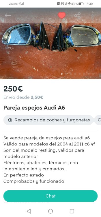

Andreidan Publicado 12 de Marzo del 2021 Denunciar Publicado 12 de Marzo del 2021 Hola chicos! En mi a6 4f tengo los espejos eléctricos sin más, podría cambiarlos con unos que tienen todas las funciones? Acá le dejo una foto con la descripción. Gracias Responder
Serjio Publicado 15 de Marzo del 2021 Denunciar Publicado 15 de Marzo del 2021 En 12/3/2021 a las 21:07, Andreidan dijo: Hola chicos! En mi a6 4f tengo los espejos eléctricos sin más, podría cambiarlos con unos que tienen todas las funciones? Acá le dejo una foto con la descripción. Gracias Si los podrías cambiar, pero no seria llegar y montar. Responder
EduOviA6 Publicado 30 de Marzo del 2021 Denunciar Publicado 30 de Marzo del 2021 En 12/3/2021 a las 21:07, Andreidan dijo: Hola chicos! En mi a6 4f tengo los espejos eléctricos sin más, podría cambiarlos con unos que tienen todas las funciones? Acá le dejo una foto con la descripción. Gracias Además de lo que te dice serjio, es muy posible que tengas que cambiar las 2 centralitas de las puertas. Responder
