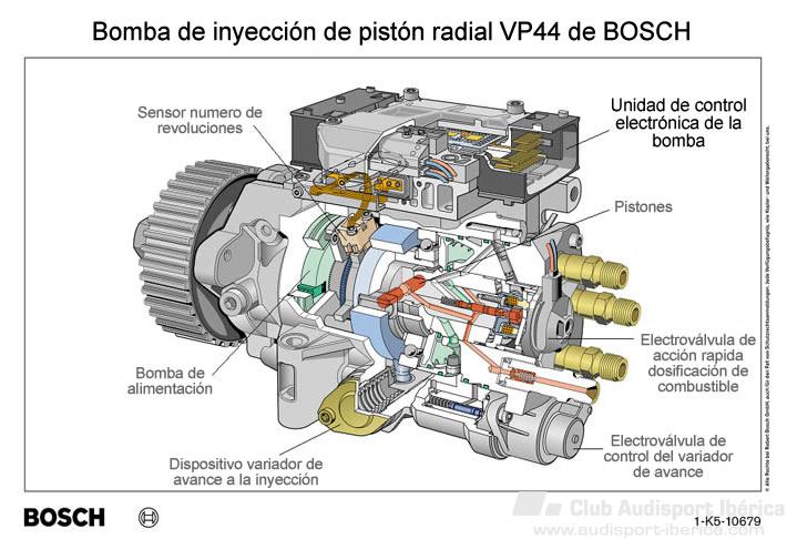

moroa4 Publicado 27 de Marzo del 2012 Denunciar Publicado 27 de Marzo del 2012 Es el piston del avance de encendido,se gripa.Busca bomba de desguace,reparar esa es carisimo,estas bombas fallan de eso o de electronica,pero ya que reparas hay que hacer las 2 cosas,mas barato nuevo,si encuentras una que le falle la electronica le puedes poner la tuya.(centralita,regulador avance,sensor rpm)con bombas de intercambio tienes 2 años de garantia. Responder

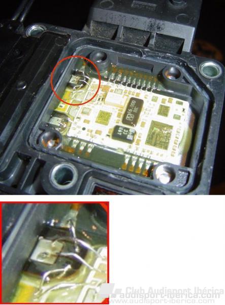

Alo Publicado 27 de Marzo del 2012 Denunciar Publicado 27 de Marzo del 2012 Haber no pasa nada por arrancar el coche con las pinzas de otro, es cierto que cuando conectas a otro coche da 14.5 v o así pero cuando arrancas tu coche da eso tambien. El transistor hay un tema en a6 c5 de cambiar ese transistor y hay gente que lo hizo el y el coche funciona, pero tuvieron problemas porque este transistor lleva mucha temperatura y al soldarlo con estaño solo este se desuelda por la temperatura pero con aleación de estaño-plata al final lo consiguieron poniendolo en otro sitio soldandole cables asique se puede arreglar, si queda bien eso no vuelve a fallar que falle a los pocos días otra cosa no lo sé pero eso no si queda bien este es el tema http://www.audisport-iberica.com/foro/index.php?/topic/235381-problemas-eletronicosbomba-inyectora-25-v6-tdi/page__st__60 Responder
Javwy Publicado 27 de Marzo del 2012 Autor Denunciar Publicado 27 de Marzo del 2012 El mecánico me ha confirmado que la avería está en la parte electrónica de la bomba, pero no sabe si es del dichoso transistor o no ya que el no las repara, las manda reparar...¿¿si fuera del transistor el coche arrancaría?? creo haber leído que el transistor tiene que ver con la entrada de gasoil, así que si estuviera quemado o sus soldaduras rotas en teoría no tendría ni que arrancar por no llegarle gasoil, ¿es cierto? y el coche arrancaba, si fuera del transistor igual me arriesgo a arreglarlo o mandarlo a reparacionvp44, pero igual tiene mas cosas o luego se me rompe otra y al final gasto el doble, seguramente lo mande reparar en Turboauto en Asturias, me dan muy buenas impresiones y tienen pinta de ser buenos profesionales, con mano de obra (la monto en León, ellos solo me la reparan) en total me saldría por menos de 900 euros con 1 año de garantía, y me dicen que me cambian todas las piezas susceptibles de romperse, no solo la avería, quedaría prácticamente nueva, aquí en León me cobran lo mismo pero solo me cambian la pieza averiada...¿¿hago bien?? Gracias por todos los comentarios, un saludo. Responder
Athabasco Publicado 27 de Marzo del 2012 Denunciar Publicado 27 de Marzo del 2012 (editado) Mira, yo por la experiencia que tengo en las vp44 que tambien montaban en los vectra y del que soy poseedor de uno y aunque a mi personalmente con 280000 kms. que tiene no se ha roto, por los demas compañeros del foro del vectra del que pertenezco hace 5 años, el 80 % cascan y un porcentaje alto es de la centralita y el otro del piston de avance que se gripa. Tambien te diré que generalmente cuando falla de la electronica se para y no volvias a arrancarlo y en cambio si era del piston podias llegar ha hacerlo si lograbas desencasquillarlo. Puedes probar de meterle aceite al gasoil para que lubrique el piston y no gripe, si lo haces y te funciona un tiempo sin mayores problemas, es que no es de la electronica. Conozco a uno que se tiró meses asi hasta que arregló la bomba. En tu caso yo le meteria al menos 1 litro de aceite de moto (el que se mezcla con la gasolina) por 20 litros de gasoil. Yo como previsión lo hacia pero con aceite de girasol y en menos proporción. Tambien las malas lenguas dicen que la elecronica cascaba como consecuencia del gripaje del pistón o que por eso cascaba la centralita, lo que si sé que siempre casca un transistor de potencia tipo mosfet y que cambiarlo por el tipo de soldadura es complicado. El cambiarle la bomba por una nueva es una aberración de las gordas por lo que cuesta. Lo mejor es llevar el coche a un servicio bosch que aunque sea caro es lo mejor por que te dejan la bomba practicamente nueva y te hacen hasta limpieza del colector de admisión y egr. Nosotros en la opel te cobraban 2500 €. y en Bosch por hacerlo mismo podia rondar entre 1000 y 1500 €. dependiendo del talles claro. Aqui te suelen cambiar tanto la parte electronica como mecanica para no andar con problemas (por eso es mas cara la reparación). Y lo del desguace lo mismo, si sabes que a ese coche hace poco se le ha reparado la bomba aun, pero sino es una loteria. Imaginate tu coche que haga un mes haya acabado siniestro total y uno como tu va al desguace y se pilla tu bomba, de aqui un mes otra vez jodia........ S2 Editado 27 de Marzo del 2012 por atabasco Responder
