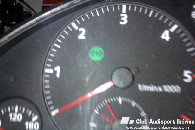

jesus20329 Publicado 27 de Marzo del 2012 Autor Denunciar Publicado 27 de Marzo del 2012 Muachas gracias, no espera que cayera bien, ademas lo de poner fotos fue una odisea, habia que ir reduciendolas hasta que dejaba ponerlas ya lo he dicho en otros foros en informatica estoy muy pez. Queria poner una foto de un chivato que lleva el cuadro y no se de que es, es in bombilla independiente como la del chivato de los calentadores del diesel pero tiene que ser algo de los entermitentes, haber si alguien sabe algo Responder
PMorales Publicado 27 de Marzo del 2012 Denunciar Publicado 27 de Marzo del 2012 Muachas gracias, no espera que cayera bien, ademas lo de poner fotos fue una odisea, habia que ir reduciendolas hasta que dejaba ponerlas ya lo he dicho en otros foros en informatica estoy muy pez. Queria poner una foto de un chivato que lleva el cuadro y no se de que es, es in bombilla independiente como la del chivato de los calentadores del diesel pero tiene que ser algo de los entermitentes, haber si alguien sabe algo Esa bombilla es la que te indica que llevas los intermitentes dados en el remolque... No le veo mucho sentido que la tengas encendida... Responder
jesus20329 Publicado 27 de Marzo del 2012 Autor Denunciar Publicado 27 de Marzo del 2012 Gracias Pmorales, no la llevo encendida le hice la foto, porque era otra de las cosas que el cuadro de fis lleva y no sabia donde conectar, asi que la deje sin conectar, pero me seguia picando la curiosidad. Responder
