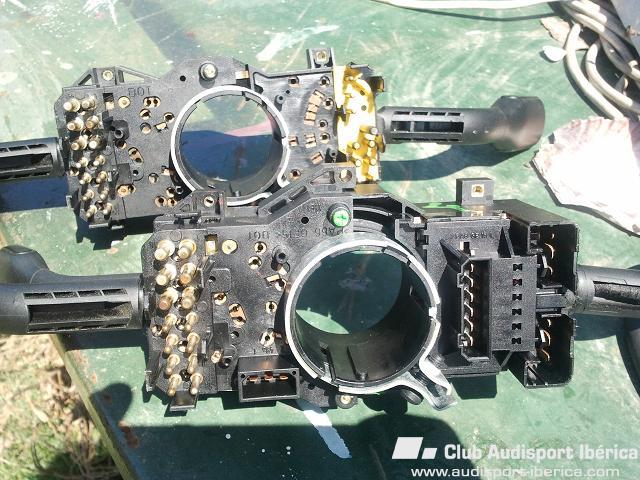

jhonysen Publicado 29 de Marzo del 2012 Denunciar Publicado 29 de Marzo del 2012 (editado) Yo lo que hice fué una cambio de cuadro sin FIS por cuadro con FIS y cambié la maneta normal sin regulación de intervalo de limpias por la maneta que regula el FIS con regulación de intervalo de limpias; es decir de no tener nada, ahora lo tengo todo (menos el tempomat) B) La de atrás es la vieja y la de delante la que controla el FIS.Pués los pins 5 y 6 del conector de 6 pins debería ir conectado (me imagino) a la ECU. ¿Alguien con ELSA que le eche un vistazo? Gracias. Editado 29 de Marzo del 2012 por jhonysen Responder

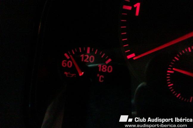

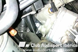

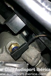

jesus20329 Publicado 29 de Marzo del 2012 Autor Denunciar Publicado 29 de Marzo del 2012 Atabasco no te castigues muchos, ya que hay que tener un poco de hunmor en la vida si no no ganas para disgustos, yo también siento la reacción aunque era de esperar. Bueno acabo de agregar al cuadro un cosa mas, la temperatura del aceite, he recogido el sensor esta mañana y funcionando, con las prisas de montarlo no he hecho foto al sensor, pero es como una bujia pero mas pequeño, va instalado en la parte alta del enfriador de aceite y se conecta con un terminal faston hembra. Responder

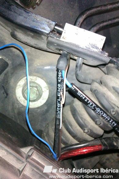

jesus20329 Publicado 29 de Marzo del 2012 Autor Denunciar Publicado 29 de Marzo del 2012 luego empalmanos en cable que sale del sensor de la temperatura al cable que del conector del reloj de la temperatura del cuadro y que pasamos hasta el vano del motor. Responder

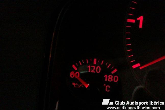

jesus20329 Publicado 29 de Marzo del 2012 Autor Denunciar Publicado 29 de Marzo del 2012 Aislamos en cable con funda termoretractil y ha funcionar, en las fotos se aprecia con el contacto apagado y encendido, la aguja no sube mucho, pero tuve que dejar enfriar un oco el motor para poder hacer la instalación. Responder
