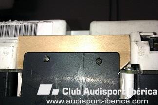

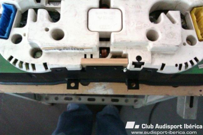

JALFONSO Publicado 29 de Noviembre del 2017 Denunciar Publicado 29 de Noviembre del 2017 En 27/3/2012 a las 2:09, jesus20329 dijo: Ahora introducimos el tope en el hueco y hacemos presión, al mismo tiempo con un taladro pequeño 2mm.hacemos dos orificios para sujetar el tope al cuadro Gracias jesus20329. Mi cuadro es idéntico, te paso fotos tan pronto me ponga a ello. Un saludo Responder
