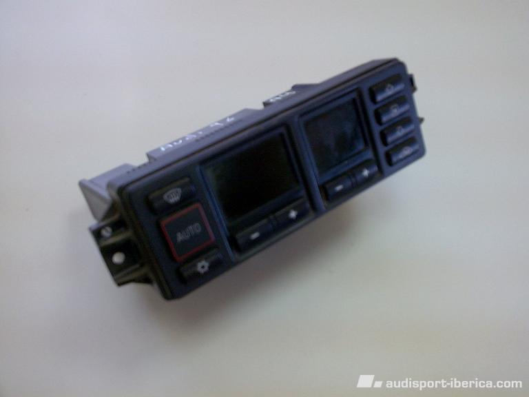

daiagou Publicado 28 de Marzo del 2012 Denunciar Publicado 28 de Marzo del 2012 A mi me pasa igual, al poner el contacto siempre se enciende. Hace nada lo cambie porque el anterior estaba roto y con el otro no me pasaba, PEro ahora si, es un coñazo la verdad. Donde le compre me dijeron que eso se podria configurar, pero de momento ni idea de como, y por lo que veo... por aqui ampoco se sabe nada. jesus por lo visto no eres el unico jajaja. algun dato: Mi coche es el 1.9TDI creo que AFN jeje mi clima antes era este: y ahora puse este: Decir que el viejo era la caja blanca y algo mas grande, mientras que el nuevo es negra y mas pequeña. Imagino que será pre y rest, ahi la diferencia. Pero lo de encenderse dudo que sea de eso. Responder
A4 turbo Publicado 28 de Marzo del 2012 Denunciar Publicado 28 de Marzo del 2012 Bueno, decir también que mi clima, por ejemplo, es el siguiente al de las fotos, el que trae la pantallita pequeña en el medio. Responder
