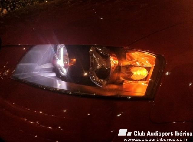

JJ_325 Publicado 27 de Marzo del 2012 Denunciar Publicado 27 de Marzo del 2012 Hola compis!!siempre me gusto la idea de que las luces de los intermitentes estuvieran encendidas cuando pongo las de posicion!!Alguna idea de como acerlo bien sin perder la intermitencia del vehiculo??Un saludo Quiero un estilo como esto Responder

JJ_325 Publicado 27 de Marzo del 2012 Autor Denunciar Publicado 27 de Marzo del 2012 Aver si aora se ve!un estilo asi Responder

Bully Publicado 28 de Marzo del 2012 Denunciar Publicado 28 de Marzo del 2012 Os arrojo algo de información sobre el tema, chicos. Si tengo la posibilidad de vender el parachoques delantero del S3 me pondría a lo que queréis conseguir, pero de manera independiente a la intermitencia. O sea, el llevar una iluminación aunque sea atenuada en la intermitencia no está homologado ni se puede homologar, en cambio una luz adicional, y lateral, atentos a esto, lateral, al estilo del Volvo S40 se puede homologar por brindar mayor seguridad al vehículo, cosa que no entiendo por qué razón no puede homologarse como proponéis hacer. Yo las he visto en los Seat Leon 2, pero cuando toca pasar la itv desconectan esa opción, viable en sus centralitas al ser coches más modernos. Supongo que mediante un interruptor de encendido y apagado se podría conseguir en nuestros coches más su pertinente instalación, pero no tengo ni idea de lo que se requiere para poderlo llevar a cabo, al no ser que pregunte al electricista en ir por allí. Saludos. Responder
Markvs Publicado 12 de Abril del 2012 Denunciar Publicado 12 de Abril del 2012 Buenas, He encontrado esto por Internet. Quizá te sirva para activar los intermitentes como luces de posición a X intensidad. Es para hacerlo con Vag-Com: Activar luces de posicion Americanas (el intermitente delantero actua como luz de posicion codificado a X% de intensidad)Unidad: Bordnetz (Red de A Bordo) 3C0 937 049 EModulo: 09 Centr. Electr.Funcion: 07 Long CodingByte: 07Bit: de 00 a 07 en funcion del porcetaje elegidoCodificacion del porcentaje: Si se utiliza el Lcode, en el campo DEC se pone la cifra endecimal, por ejemplo 20% (no esrecomendable dar un valor superior, se aconseja un valod de entre 10 y 15%) yautomaticamente saldrá el valor en binario yHexadecimal. Si lo pruebas, o alguno lo prueba, ya comentareis a ver que tal Un saludo! Responder
