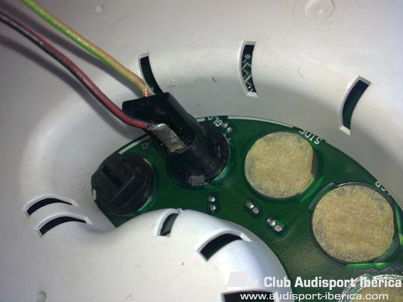

Aprovecho este hilo,por no abrir otro acerca del trilladísmo tema de cuadros.Si no es el sitio adecuado,pido disculpas y abro otro hilo.
Hoy he tenido fiesta y he sacado un rato para cambiar las bombillas del cuadro por LED´s.Y ha sido frustrante.
Lo primero que no he podido sacar el cuadro del todo ya que no he encontrado la manera de desconectar este cable:

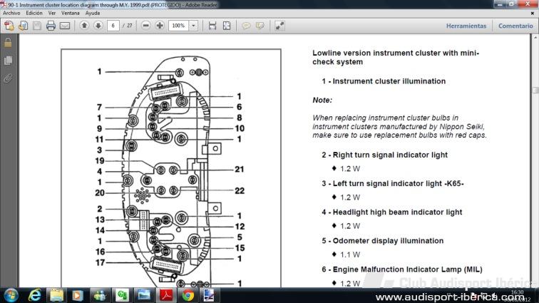

,que además no sé ni para que es.Según el manual de taller esa ubicación en mi cuadro pone "OPEN",vamos que supongo que no debería haber nada ahí,pero el caso es que lo hay.conf.gif
He probado a girarlo media vuelta como las bombillas y nada.Y para dentro y para fuera,........con una tenacillas a tirar como sin fueran faston,,..........mil maneras.Y nada,no había manera.No se ni como no lo he roto de tanto probar.
Y lo segundo,los chivatos en rojo,al poner el LED,tomaban un color !!! rosa !!!,que no me ha gustado nada de nada y he dejado la bombilla incandescente original.Las únicas bombillas que me han convencido de como quedaban eran las de los intermitentes y las largas.Ya veis,tengo comprados 20 LED´s y al final,.....solo he cambiado 3.bash.gif
¿ Alguien sabe como se suelta ese cable y para que sirve ?
Mi cuadro lleva solo dos conectores,azul y amarillo y no tiene FIS.Corresponde a esta captura.

Sata mi cuadro no lleva ese conector pero de lógica debería salir igual que las bombillas, es decir con la media rosca... Pero si no sale no se...

La unica foto que he conseguido hacer es esa,con el movil dentro del hueco que queda al mover el cuadro.Ya que como no he podido sacar el cuadro del todo.Me hubiera gustado sacarlo para poder hacer una foto en condiciones y poder llegar al resto de bombillas,porque parece que algunas estan debajo de una especie de carcasa blanca de plastico que no he podido retirar ya que al no poder sacar el cuadro no tenía espacio.Y las luces de iluminar el cuadro,no las he podido cambiar ya que creo que estan debajo de la carcasa.Hasta que no consiga retirar ese cable,nada.Estoy por "cortarlo",o cortarme yo las venas,laugh.gif.crying_anim.gif
Que bajón, me he tirado toda la mañana para nada.............Al menos de momento no he roto nada.Me da a mí que este cuadro está trapicheado.Los tornillos que lo sujetan estaban manipulados y un anclaje roto,...........me da a mí que no es el de origen.
PD:Antes se me olvido poner la captura del manual de taller.

Jope VIX,con el " cabreo " que llevo se me ha olvidado felicitarte por conseguir poner esos aros que te faltabanclapping.gif Y lo del FIS,.....pues no sé,como nunca he visto un cuadro con FIS por dentro,poco te puedo ayudar.

te entiendo perfectamente Sata, es un poco desquiciante cuando no puedes sacar algo y más si es solo por un cable! el mío la iluminación son las bombillas con el tapón de color naranja, no sé si en el tuyo será la mismo, y van por fuera del plástico blanco!
suerte!!
