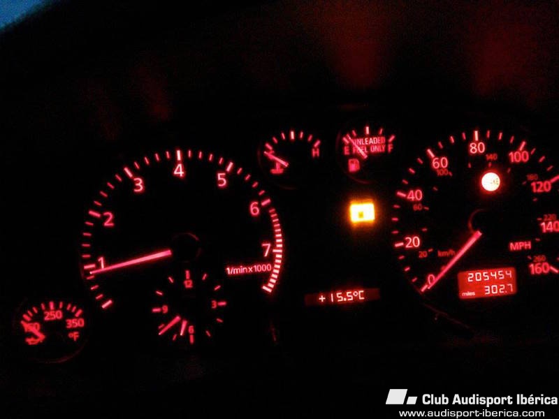

Luis.Contreras Publicado 19 de Diciembre del 2014 Denunciar Publicado 19 de Diciembre del 2014 Pero a ver...(modo abuelo cebolletas ON) en que conyo idioma hablo? no he dicho que los leds que iluminan el cuadro estan soldados? entonces que carajo de bombillas b8t54d se van a poner si no se puede?... :ranting2: :dl: (modo abuelo cebolletas OFF) Luis tu cuadro una vez abierto es asi y lo que esta redondeado son los leds soldados que abria que cambiar, 25 en total: En este brico se explica todo: http://www.audisport-iberica.com/foro/topic/306441-cambiar-leds-del-cuadro/ Este es mi cuadro, conseguí un móvil con cámara que no está muy buena del todo pero ahí está para que se den una idea. Aparte tengo 205454 millas (algo así como 330 mil kilómetros jeje 8)( ) Responder
mikela4 Publicado 19 de Diciembre del 2014 Denunciar Publicado 19 de Diciembre del 2014 es que encontré esta venta http://www.ebay.co.uk/itm/50pcs-1000pcs-SMD-0603-SMD-multicolor-LED-light-/121330221220?ssPageName=ADME:X:AAQ:GB:1123 perdón si rompo alguna regla Ni se te ocurra !! Los led's que tienes que usar son SMD 3528, que son los que corresponden al voltaje de nuestros cuadros. A mi se me fundio uno, hace un par de meses, pero teniendo en cuenta que yo las saque de una bombilla china...estoy contento ! Puede ser que te valgan los SMD5050, pero creo que tienen mas luminosidad, ademas de las conexiones que son distintas. Mira esto : http://www.ebay.com/itm/100-LED-SMD-3528-1210-PLCC2-BIANCO-FREDDO-WHITE-5900-6400K-7-8-LM-TOP-QUALITY-/321093611300?pt=Led_e_Neon&hash=item4ac2abaf24 Responder
Luis.Contreras Publicado 19 de Diciembre del 2014 Denunciar Publicado 19 de Diciembre del 2014 (editado) es que encontré esta venta http://www.ebay.co.uk/itm/50pcs-1000pcs-SMD-0603-SMD-multicolor-LED-light-/121330221220?ssPageName=ADME:X:AAQ:GB:1123 perdón si rompo alguna regla Ni se te ocurra !! Los led's que tienes que usar son SMD 3528, que son los que corresponden al voltaje de nuestros cuadros. A mi se me fundio uno, hace un par de meses, pero teniendo en cuenta que yo las saque de una bombilla china...estoy contento ! Puede ser que te valgan los SMD5050, pero creo que tienen mas luminosidad, ademas de las conexiones que son distintas. Mira esto : http://www.ebay.com/itm/100-LED-SMD-3528-1210-PLCC2-BIANCO-FREDDO-WHITE-5900-6400K-7-8-LM-TOP-QUALITY-/321093611300?pt=Led_e_Neon&hash=item4ac2abaf24 Valiendo!!! jajaja ya los pedí Edito: Estos me sirven? http://www.ebay.com/itm/100X-POWER-TOP-SMD-SMT-White-PLCC-2-3528-1210-Light-LED-Special-offer-/120919795895?pt=US_Car_Lighting&hash=item1c2761a8b7 Editado 19 de Diciembre del 2014 por Luis.Contreras Responder
