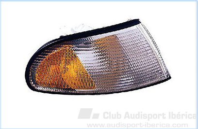

Luis.Contreras Publicado 19 de Diciembre del 2014 Denunciar Publicado 19 de Diciembre del 2014 (editado) Pero eso en tu pais no lo lleva como los americanos? me refiero a que tambien es como luz de posicion nocturna que se queda encendida de color naranja y el intermitente es de color blanco... S2 Perdón Athabasco la verdad no lo sé, lo único que sé es que es igual a este: Creo que si es como lo mencionas, luz de posición, pero no entiendo eso de "luz de posición", creo que te refieres a que si pones el bajo llave y las maneta de luces activada, estas se encienden, pero no es hasta donde das al switch a fondo que es cuando prenden las luces bajas. No comprendo del todo jeje, pero para mi son los "cuartitos" Edito: No importa que sean de otro estilo pero si son de otro tipo que sean los dos, usados no importa, solo que estén en buenas condiciones. En eBay esto es lo mas barato que he encontrado: http://www.ebay.com/itm/Audi-A4-Turn-Signal-Corner-Light-Bosch-type-PAIR-Left-Right-1994-1999-/221619021324?ssPageName=ADME:X:EAC:US:3160 Editado 19 de Diciembre del 2014 por Luis.Contreras Responder
mikela4 Publicado 19 de Diciembre del 2014 Denunciar Publicado 19 de Diciembre del 2014 (editado) Luis, por la foto que has puesto, es luz americana y si, es como te dice Athabasco, lleva 2 bombillas : luz de posicion que se enciende cuando le das a la maneta de luces en primera posicion y luz intermitente señal. Y da la casualidad que hoy mismo estaba mirando y vamos, como que hay unos prscios que flipas!!! El mas barato vale unos 34 dolares la pieza!!!! http://www.ebay.com/itm/AUDI-A4-1ST-GENERATION-96-99-CORNER-SIGNAL-LIGHT-LAMP-R-/140895275213?pt=Motors_Car_Truck_Parts_Accessories&hash=item20ce0348cd&vxp=mtr Mejor te compras un par de "cuartos" normales y unos adaptadores. Los adaptadores haran que una sola bombilla se encienda a media potencia como luz posicion y completo como intermitente. Es lo que hace la gente por aqui. Editado 19 de Diciembre del 2014 por mikela4 Responder
Luis.Contreras Publicado 19 de Diciembre del 2014 Denunciar Publicado 19 de Diciembre del 2014 Luis, por la foto que has puesto, es luz americana y si, es como te dice Athabasco, lleva 2 bombillas : luz de posicion que se enciende cuando le das a la maneta de luces en primera posicion y luz intermitente señal. Y da la casualidad que hoy mismo estaba mirando y vamos, como que hay unos prscios que flipas!!! El mas barato vale unos 34 dolares la pieza!!!! http://www.ebay.com/itm/AUDI-A4-1ST-GENERATION-96-99-CORNER-SIGNAL-LIGHT-LAMP-R-/140895275213?pt=Motors_Car_Truck_Parts_Accessories&hash=item20ce0348cd&vxp=mtr Mejor te compras un par de "cuartos" normales y unos adaptadores. Los adaptadores haran que una sola bombilla se encienda a media potencia como luz posicion y completo como intermitente. Es lo que hace la gente por aqui. pues yo solo llevo una bombilla, mas al rato subiré una foto de lo que llevo, es mas, en mi foto de firma se aprecia pero el del lado izquierdo, por dentro lleva una sola bombilla Responder
Athabasco Publicado 19 de Diciembre del 2014 Denunciar Publicado 19 de Diciembre del 2014 (editado) Pues tampoco es tan caro mkikel son 28 €. lo que vigila luis que hay dos marcas valeo y bosch y los anclajes son diferentes y no son compatibles. Esa por detras solo se ve que tenga una bombilla pero puede que sea de dos filamentos como las de posicion y frenos traseros pero en anaranjado. Editado 19 de Diciembre del 2014 por Athabasco Responder
