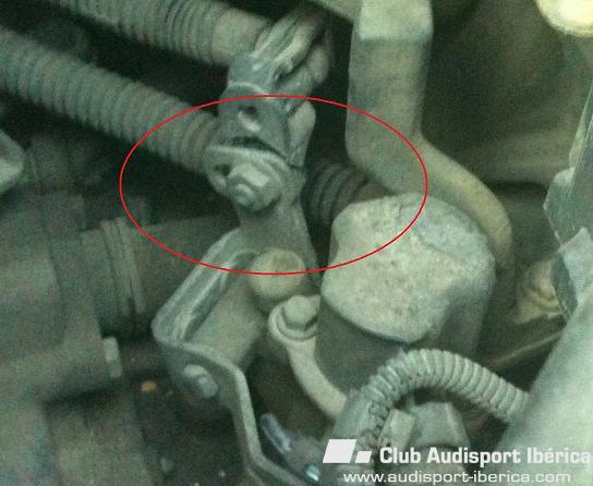

yasuni Publicado 29 de Marzo del 2012 Denunciar Publicado 29 de Marzo del 2012 Hola, eso me pasó a mi en mi tdi del 98. Se trataba de un pasador de plastico que engancha las dos barillas de la palanca de cambios con el selector del cambio. Unas una pieza que apenas vale 20 euros en mi caso. Yo mismo la monte, lo unico complicado es ajustar luego ese selector para que te entren las marchas de manera comoda. Fijate si este es tu problema, si es eso no te costará mucho resolverlo. Suerte. Responder
yasuni Publicado 29 de Marzo del 2012 Denunciar Publicado 29 de Marzo del 2012 Este es el soporte al que me referia. Responder
dnomyar Publicado 30 de Marzo del 2012 Autor Denunciar Publicado 30 de Marzo del 2012 Saludos y buenos dias a todos! Gracias yasuni por las fotos.... la verdad no sabia ni donde se encontraba el cambio!! Jeje Estuvo toqueteando esta pieza...me dijo que mejor subirlo...las varillas no eran seguro y lo que no le moldaba era el ruido del clic clic famoso... A ver que tal...por su acaso he localizado ya algunas cajas de cambio por si acaso...unos me piden 400 euros con garantía de 3 meses...esto debe ser una lotería me parece... Saludos y hasta mas tarde!! Responder
