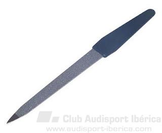

Kolari Publicado 30 de Marzo del 2012 Denunciar Publicado 30 de Marzo del 2012 (editado) te hacen falta dos llaves de extraccion http://www.ebay.es/itm/LLAVES-EXTRACCION-RADIO-VW-AUDI-SEAT-SKODA-/360422625036?pt=LH_DefaultDomain_186&hash=item53eadccf0c No obstante si te urge y no quieres esperar a las llaves, aunque cuesta algo más, se puede extraer con dos limas de uñas de "todo a cien" y un poco de maña. Así lo saqué yo. Editado 30 de Marzo del 2012 por Kolari Responder
