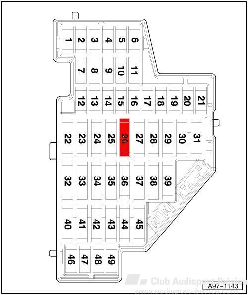

anuevo34 Publicado 31 de Marzo del 2012 Denunciar Compartir Publicado 31 de Marzo del 2012 hectoryeus, te he mirado el elsa para ver la instalación original...... Segun elsa: La toma de corriente va en el lado derecho Fusible 26 en el portafusibles C 20 A El cable es de 2,5 mm de sección. Hay masa cerca....lo que no sé con seguridad es si el positivo es o no de contacto.....me da que es de contacto..... Responder Enlace al comentario Compartir en otros sitios web More sharing options...
