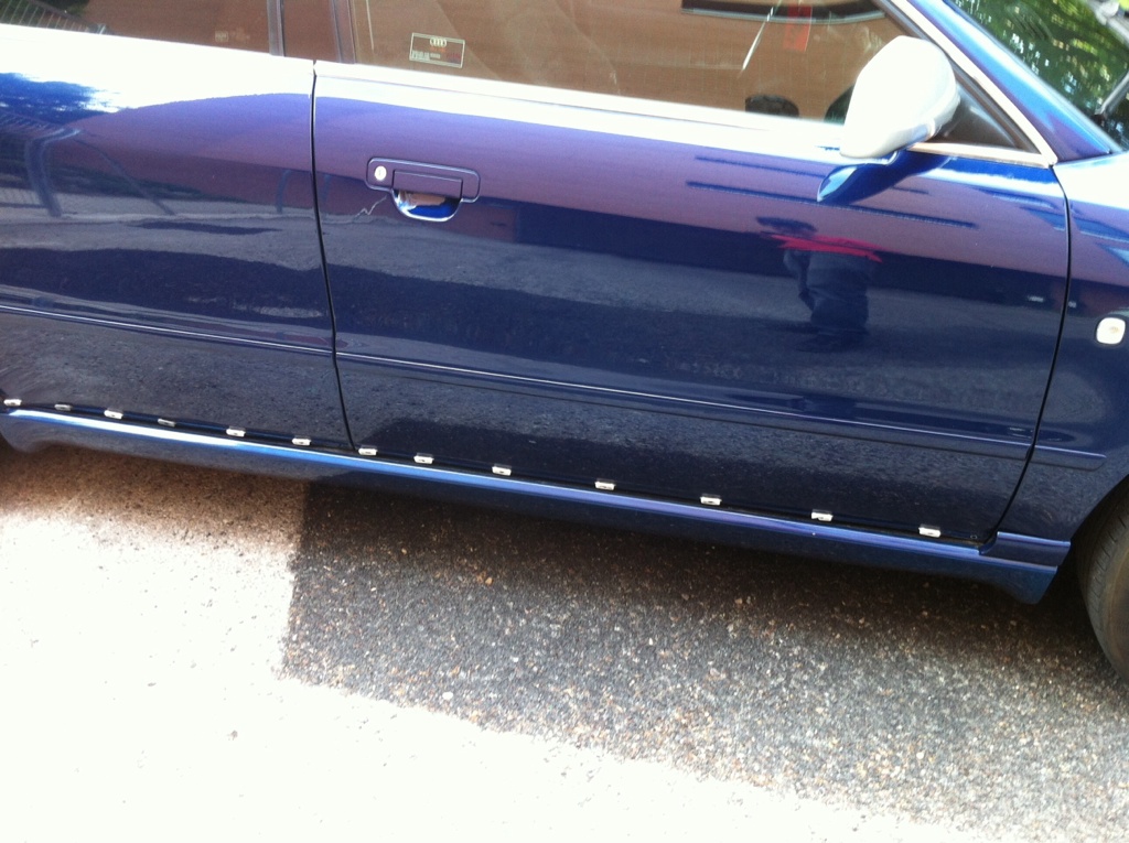

zeimon Publicado 17 de Junio del 2014 Autor Denunciar Publicado 17 de Junio del 2014 3ª PARTE: INSTALACION DE MOLDURAS DE BAJOS DE PUERTA S4 OEM Estaba ya un poco cansado de ver las molduras negras de goma con las taloneras puestas. Una imagen vale mas que mil palabras: Lo primero es conseguir las piezas. Necesitamos las molduras siguientes: Moldura delantera izquierda: 8D0853579C Moldura delantera derecha: 8D0853580C Moldura trasera izquierda: 8D0854861A Moldura trasera derecha: 8D0854862A Bastidor guia delantero izquierdo: 8D0853965B Moldura puerta delantera izquierda:8D0853959A Bastidor guia delantero derecho: 8D0853966B Moldura puerta delantera derecha: 8D0853960A Bastidor guia trasero izquierdo: 8D0853975B Moldura puerta trasera izquierda: 8D0853969A Bastidor guia trasero derecho: 8D0853976B Moldura puerta trasera derecha: 8D0853970A Aquí están de como las conseguí: Lo primero es pintarlas del color del coche y acto seguido desmontar las de goma y colocar estas. 1. Si tu coche lleva las molduras de goma estas salen quitando un tornillo que tienen en la punta por dentro de la puerta, se ve facilmente al abrir la puerta y despues tirado de corredera hacia atras. Se nos queda mas o menos asi: Ahora para poner las molduras del S4 es seguir el proceso inverso. 2. Si tu coche es anterior a diciembre del 96, es decir, un pre pre, no lleva las molduras de goma, por tanto la puerta carece de unos tetones de fijación donde se ancla el bastidor guia de la moldura. Esto me ha ocurrido a mi en la puerta trasera derecha, que a raiz de un pequeño golpe preferí coger una puerta de un siniestro y cambiarla de color en vez de enmasillar. Os encontrareis este tipo de puerta ASi que en esa puerta me ha tocado adaptarlo poniendo 4 tornillos. Bastidor guia y moldura. Misma foto pero se muestra la cara del bastidor guia que va contra la chapa He utilizado una broca del 3 para meter después unos roscachapa superiores ASi queda. Solo nos falta colocar la moldura encima que se encaja por presión. Y asi queda la historia con todas las molduras puestas Responder
