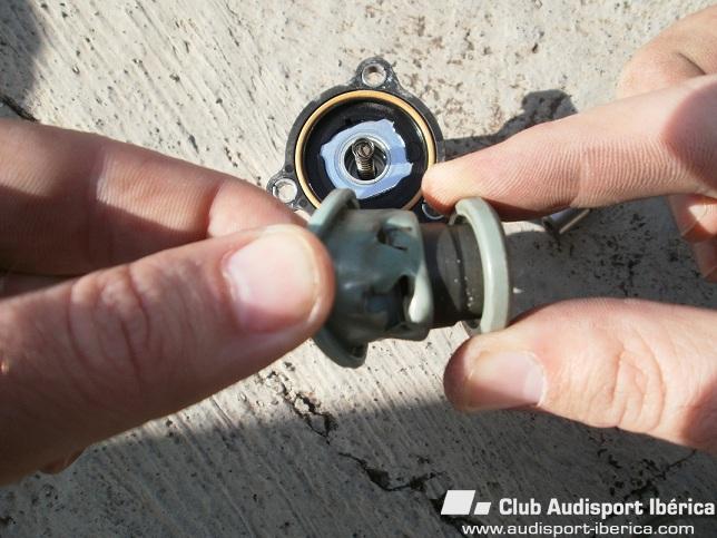

bocayna Publicado 1 de Abril del 2012 Autor Denunciar Publicado 1 de Abril del 2012 La de la izquierda es la válvula original y la derecha es la nueva válvula. La diferencia es que la original es de membrana y la nueva es de pistón. Las referencias son: Válvula original: 06F 145 710 B Válvula mejorada: 06H 145 710 D Aquí podeís ver cual era el problema. La membrana estaba totalmente rajada y me perdía mucha presión de turbo por ahí Responder

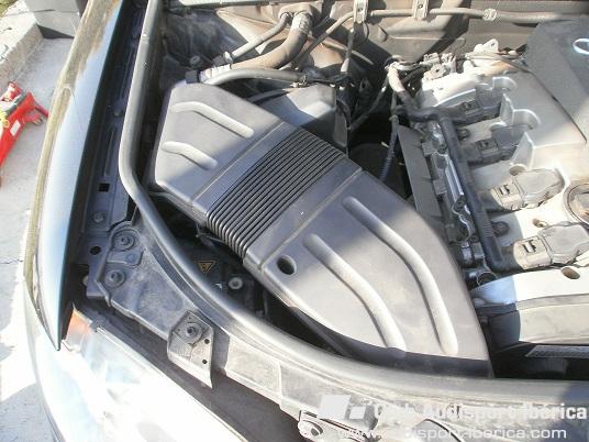

bocayna Publicado 1 de Abril del 2012 Autor Denunciar Publicado 1 de Abril del 2012 Lo primero es desmontar el tubo de entrada de aire que va hacia el filtro. Mas adelante sabreís por qué Responder

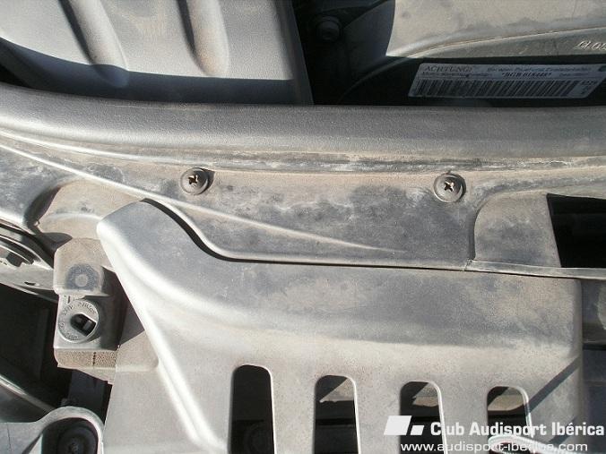

bocayna Publicado 1 de Abril del 2012 Autor Denunciar Publicado 1 de Abril del 2012 Se desmonta muy fácil. Simplemente hay que quitar estos 2 tornillos de estrella y tirar hacia vosotros Responder

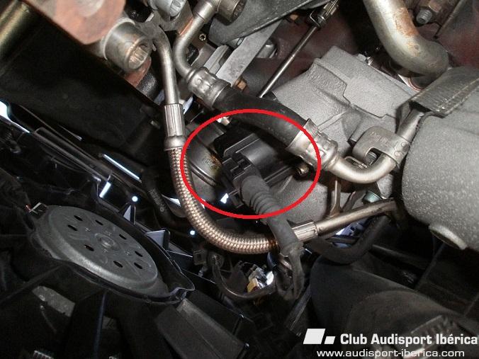

bocayna Publicado 1 de Abril del 2012 Autor Denunciar Publicado 1 de Abril del 2012 Seguidamente levantamos el coche y colocamos las borriquetas. Una levantado y asegurado, nos metemos bajo el coche y desmontamos los protectores plásticos. De este proceso no saqué fotos porque se me fue la pinza , pero es muy sencillo. Simplemente quitar las grapas y retirar los plásticos. Una vez retitados. Nos colocaremos bajo el turbo y veremos la dichosa pieza. Es la que está marcada en rojo. Responder

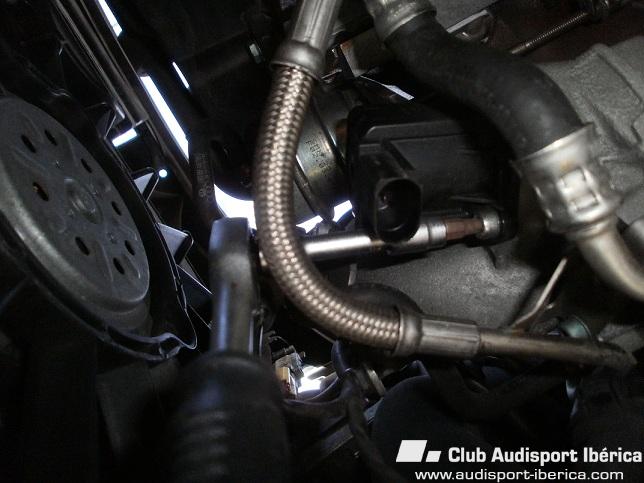

bocayna Publicado 1 de Abril del 2012 Autor Denunciar Publicado 1 de Abril del 2012 Quitamos la ficha eléctrica y con la ayuda de la llave de carraca quitamos los tornillos. Lleva 3 tornillos en total, 2 por la parte baja y 1 por la parte superior Responder

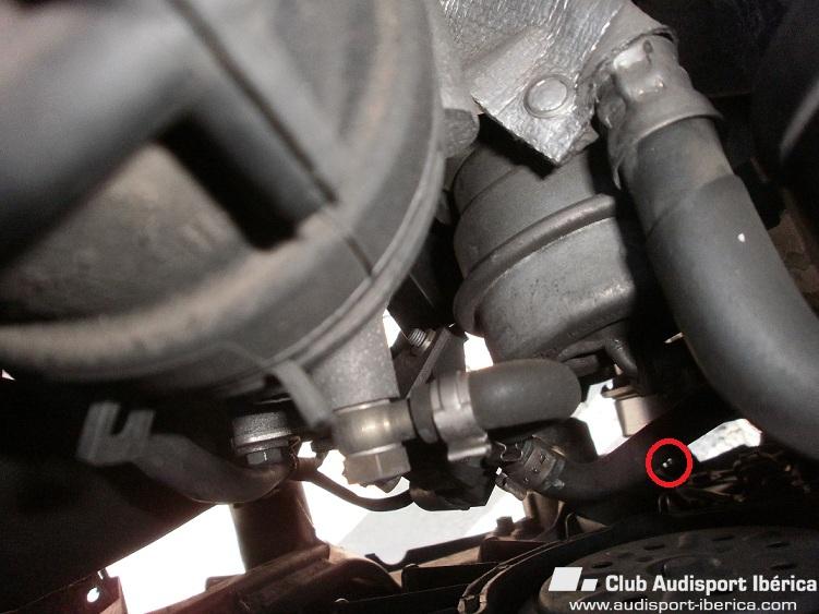

bocayna Publicado 1 de Abril del 2012 Autor Denunciar Publicado 1 de Abril del 2012 (editado) Para quitar el tornillo de la parte superior necesitaréis la ayuda de alquien, a menos que queráis estar un buen rato dando palos de ciego. El tornillo no se ve desde abajo, por lo que necesitaréis a alguien que, desde la parte superior, os guíe hasta el tornillo. Por este motivo comenté que hay que quitar el tubo de la entrada de aire. Para poder ver el tornillo desde arriba. Os lo dejo marcado en rojo Editado 1 de Abril del 2012 por bocayna Responder
