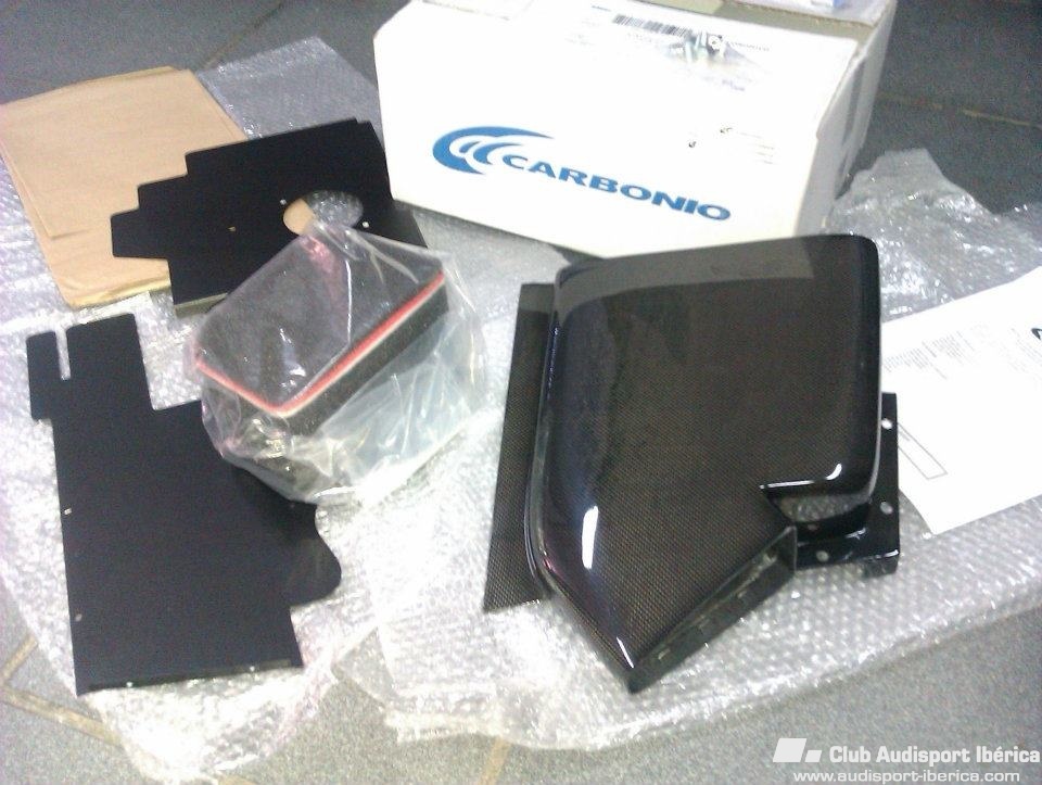

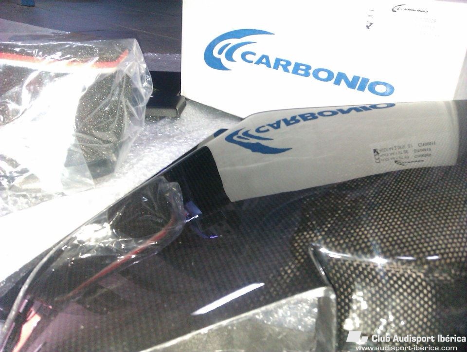

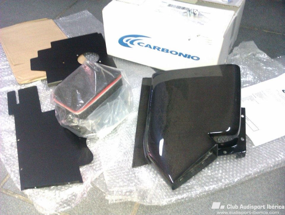

bocayna Publicado 4 de Febrero del 2013 Autor Denunciar Publicado 4 de Febrero del 2013 (editado) La válvula de pistón se ha montado de serie, pero no sé a partir de que año, ahí no puedo ayudarte. Con el adaptador forge, consigues el peculiar sonido de una blow off, pero ten en cuenta que las válvulas de serie recirculan el aire hacia la admisión, y la ECU cuenta con ese aporte de aire. Con el adaptador, ese aire se pierde. La teoría dice que la ECU detectaría esa carencia de aire en la admisión y el coche perdería prestaciones, llegando incluso a entrar en limp mode. Pero esa es la teoría. Conozco amigos que han colocado el adaptador en varios Golf V y no ha pasado nada. En mi caso, para conseguir escuchar un poco el ruido de la descarga, sin que sea escandaloso, y ganar algo más de prestaciones, le instalé un kit de admisión derecta de carbono de la marca APR/CARBONIO. Se escucha con claridad el aire que recircula la válvula de pistón hacia la admisión Editado 4 de Febrero del 2013 por bocayna Responder
