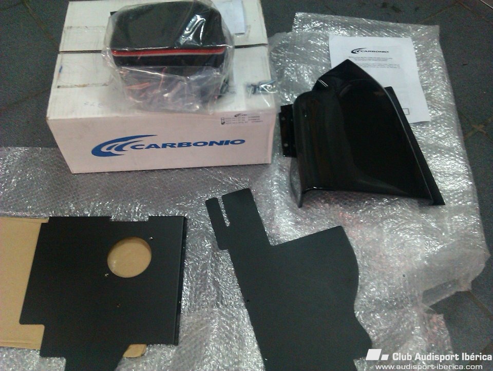

bocayna Publicado 4 de Febrero del 2013 Autor Denunciar Publicado 4 de Febrero del 2013 otra Responder

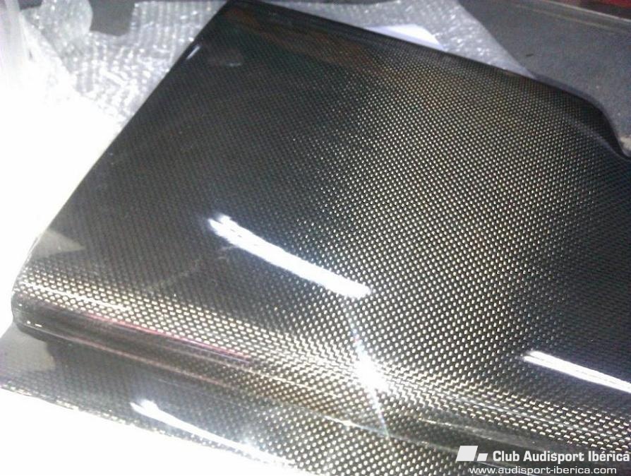

bocayna Publicado 4 de Febrero del 2013 Autor Denunciar Publicado 4 de Febrero del 2013 La última Responder
