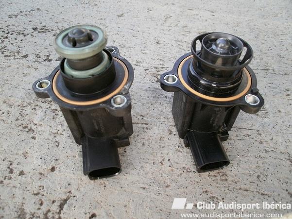

crisbeme Publicado 4 de Septiembre del 2015 Denunciar Publicado 4 de Septiembre del 2015 Hola buenas a todos! Tengo un audi a4 b7 avant es el 2.0 tfsi 200cv BWE, es de marzo del 2006, he leido el post entero .. y la verdad que me pasa algo parecio he comprado el coche hace 2 meses de segunda mano .. antes tenia un skoda 1.9 D 64cv y la verdad que he notado la diferencia .. pero nose parece no dar la sensación de los 200cv .. nose si alguien me puede ayudar si sabe si mi coche tiene la vávula de membrana .. de ser asi seguramente este rota porque son unos añitos los que tiene y 164mil kilometros. Muchas gracias de antemano!! pd : muy buen brico Responder

crisbeme Publicado 4 de Octubre del 2015 Denunciar Publicado 4 de Octubre del 2015 Hola buenas a todos. Ayer mire dicha válvula para ver que modelo tenia y no es la mejorada pero tampoco es la verde. Por ahora no está rota. Responder
bocayna Publicado 5 de Octubre del 2015 Autor Denunciar Publicado 5 de Octubre del 2015 Hola Crisbeme, Esa válvula es la primera evolución. Después de la verde sacaron esa que muestras, con una membrana más dura, pero seguía rompiendo por lo que, finalmente, sacaron la evolución de pistón que es la que pongo en el post. Esa valvula, al tirar de ella con la mano, no presentaba ninguna rotura? Saludos Responder
crisbeme Publicado 6 de Octubre del 2015 Denunciar Publicado 6 de Octubre del 2015 Hola Crisbeme, Esa válvula es la primera evolución. Después de la verde sacaron esa que muestras, con una membrana más dura, pero seguía rompiendo por lo que, finalmente, sacaron la evolución de pistón que es la que pongo en el post. Esa valvula, al tirar de ella con la mano, no presentaba ninguna rotura? Saludos En principio no, no vi nada raro.. aunque estaré pendiente porque puede ser que caiga tarde o temprano ... Lo que si he notado (tal vez sea tontería mia) es cuando saqué la válvula estaba el pistón como comprimido.. la cosa es que observandola y tal pues volvio a su posición como se aprecia en la foto. La cosa es que noto ahora el coche como si empujase más, antes no tenia el nervio o la sensacion que da ahora ... Tal vez sea cosa mía solo llevo 2 meses con el y parece que ahora lo veo distinto! Perdonad el rollo ... pero queria compartilo con ustedes .. Responder

SergioCEAL Publicado 21 de Agosto del 2020 Denunciar Publicado 21 de Agosto del 2020 En 1/4/2012 a las 12:25, bocayna dijo: Buenas a todos, Dado que he tenido que sustituir la válvula de descarga del turbo, he hecho un pequeño brico por si le pued einteresar a alguien. Empecemos por partes. Todo viene a raíz de un autoscan que le hice al coche con el Vagcom y me salío este error: 000665 - Boost Pressure Regulation: Control Range Not Reached P0299 - 002 - Lower Limit Exceeded Freeze Frame: Fault Status: 01100010 Fault Priority: 0 Fault Frequency: 1 Mileage: 103486 km Time Indication: 0 Buscando en la página de rosstech encontré que si este error lo da en un motor 2.0 TFSI había que comprobar la válvula de descarga del turbo, que es de membrana y solía rajarse. Pues me puse manos a la obra y esto fue lo que me encontré: Hola una pregunta sabes si el Audi tt mk2 2.0 tfsi 200cv es la misma? Por que me sale el mismo fallo p0299 Responder
