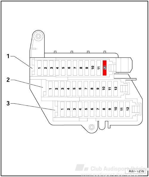

abuelojuan Publicado 2 de Abril del 2012 Autor Denunciar Publicado 2 de Abril del 2012 Pues si. El cambiador de CD's parece que no enciende. Pero del manual del audi no puedo deducir cual es su fusible. Creo que he mirado todos y no veo ninguno fundido (lado izquierdo, derecho y trasera). Puedes darme una indicacion de por donde anda el del cambiador? Graciass Txispis Responder
anuevo34 Publicado 2 de Abril del 2012 Denunciar Publicado 2 de Abril del 2012 Pues si. El cambiador de CD's parece que no enciende. Pero del manual del audi no puedo deducir cual es su fusible. Creo que he mirado todos y no veo ninguno fundido (lado izquierdo, derecho y trasera). Puedes darme una indicacion de por donde anda el del cambiador? Graciass Txispis Creo que es el 12 del tablero de instrumentos, lado derecho, el del acompañante.....de 5A Responder
anuevo34 Publicado 3 de Abril del 2012 Denunciar Publicado 3 de Abril del 2012 La tercera fila en mi coche está vacía...... Responder
txispis Publicado 3 de Abril del 2012 Denunciar Publicado 3 de Abril del 2012 mirar el post del abc esta en la zona de electricidad la dotación de fusibles hay que ir aprendiendo a pescar Responder
