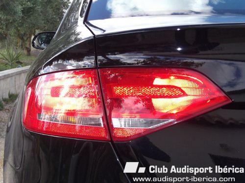

carabante Publicado 1 de Mayo del 2012 Denunciar Publicado 1 de Mayo del 2012 (editado) Primera modificación: Editado 1 de Mayo del 2012 por robertito608 Eliminar matrícula Responder

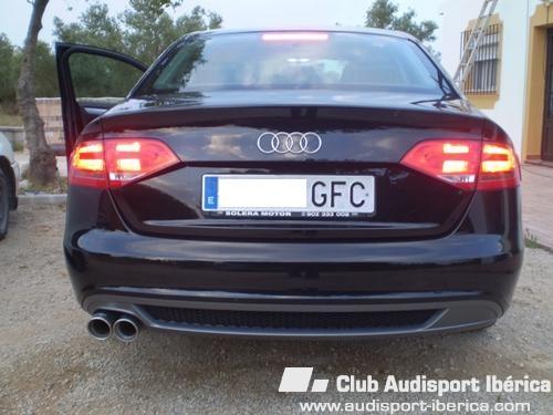

carabante Publicado 1 de Mayo del 2012 Denunciar Publicado 1 de Mayo del 2012 Segunda modificación(actual): Responder

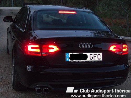

carabante Publicado 1 de Mayo del 2012 Denunciar Publicado 1 de Mayo del 2012 Y la tercera?? Me lo pensaré. Un saludo! Responder
