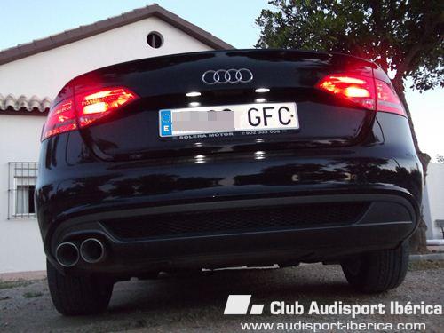

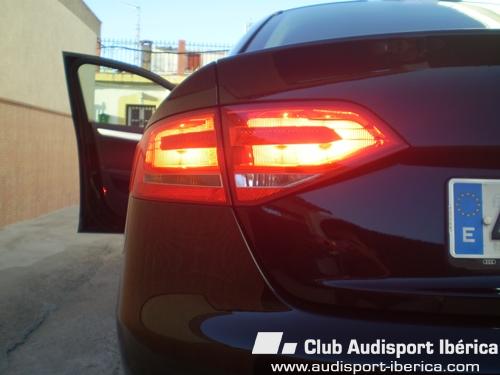

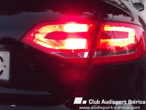

Chity Publicado 1 de Mayo del 2012 Denunciar Publicado 1 de Mayo del 2012 Y la tercera?? Me lo pensaré. Un saludo! Esta es la que mas me gusta muy bueno carabante, saludos Responder
jabicho Publicado 1 de Mayo del 2012 Autor Denunciar Publicado 1 de Mayo del 2012 pon del antiniebla!!!! Responder
Robertito Publicado 1 de Mayo del 2012 Denunciar Publicado 1 de Mayo del 2012 Y la tercera?? Me lo pensaré. Un saludo! Comentar que la opción que tengo yo , es la tercera. Queda muy bien, pero como todo esto, para gustossss .... PD: Carabante te edité eso Responder
carabante Publicado 1 de Mayo del 2012 Denunciar Publicado 1 de Mayo del 2012 Y la tercera?? Me lo pensaré. Un saludo! Esta es la que mas me gusta muy bueno carabante, saludos A mi también me gusta más. Y la tercera?? Me lo pensaré. Un saludo! Comentar que la opción que tengo yo , es la tercera. Queda muy bien, pero como todo esto, para gustossss .... PD: Carabante te edité eso Gracias Robertito por editarme la foto. No es solo cuestión de gustos si no que para llevar la 3ª modificación,como yo lo llamo, hay que quedarse sin antinieblas trasero. Cada bombilla admite dos funciones y si queremos que se ilumine el piloto entero al frenar, perdemos el antiniebla, las tres bombillas de cada piloto van a funcionar de posición y freno. Por eso se me queda a mi un hueco sin iluminar en el piloto cuando freno. la bombilla de ese hueco ejerce de antiniebla y posición. S2. Responder
jabicho Publicado 1 de Mayo del 2012 Autor Denunciar Publicado 1 de Mayo del 2012 Y la tercera?? Me lo pensaré. Un saludo! Comentar que la opción que tengo yo , es la tercera. Queda muy bien, pero como todo esto, para gustossss .... PD: Carabante te edité eso no entiendo lo que quieres decir ??? Responder
carabante Publicado 1 de Mayo del 2012 Denunciar Publicado 1 de Mayo del 2012 (editado) pon del antiniebla!!!! Te las pongo ahora por que entre semana no tengo tiempo para fotos. Saludos! Editado 1 de Mayo del 2012 por carabante Responder
Robertito Publicado 1 de Mayo del 2012 Denunciar Publicado 1 de Mayo del 2012 (editado) Y la tercera?? Me lo pensaré. Un saludo! Comentar que la opción que tengo yo , es la tercera. Queda muy bien, pero como todo esto, para gustossss .... PD: Carabante te edité eso no entiendo lo que quieres decir ??? Pues que la opción que tengo activada yo en mi coche es la tercera que pone carabante pon del antiniebla!!!! Te las pongo ahora por que entre semana no tengo tiempo para fotos. Saludos! Claro, en eso no había caído que pierdes la luz antiniebla trasera. Pero será solamente a la hora de frenar?? Si no frenas el antiniebla seguirá encendido, o no? Me estoy liando?? A ver si lo puedo observar porque dentro de un año toca ITV, mi chiquitín hizo ayer tres años conmigo :drool: :blink: Editado 1 de Mayo del 2012 por robertito608 Responder
kike87 Publicado 1 de Mayo del 2012 Denunciar Publicado 1 de Mayo del 2012 Entonces, por lo que veo, se puede codificar de manera que se enciendan las tres como freno, pero perdiendo el antiniebla. Y mi pregunta es, ¿se ven las tres con la misma intensidad? En la foto parece que sí, pero mi duda es en la realidad. Gracias Responder
javivitf Publicado 1 de Mayo del 2012 Denunciar Publicado 1 de Mayo del 2012 Interesante!!! Si activamos todo, se pierde el antiniebla. Se podria instalar unos les para la posición y dejar los antinieblas como están no!! Responder
