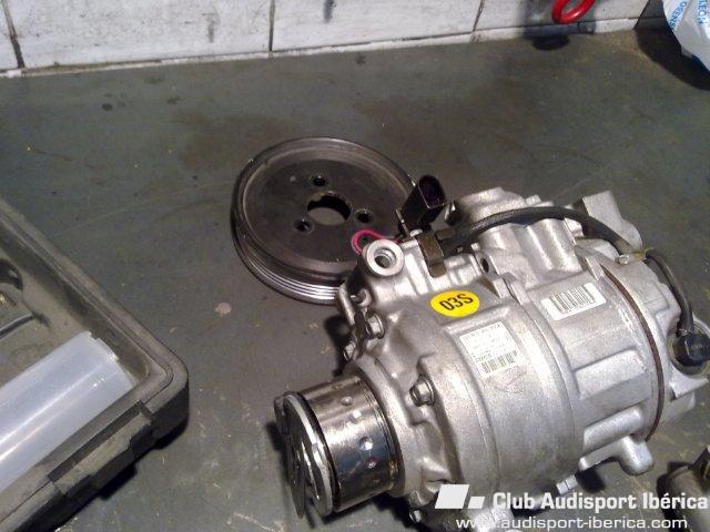

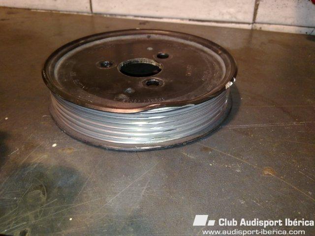

Nachete31 Publicado 2 de Abril del 2012 Autor Denunciar Publicado 2 de Abril del 2012 Bueno pues aqui os adjunto los culpables del lío El compresor que ha quedado desintegrado la polea por completo que a su vez pego en la polea de dirección y fue cuando me quede sin dirección Muchas gracias a todos En la foto no se ve pero esta doblado Responder

Nachete31 Publicado 4 de Abril del 2012 Autor Denunciar Publicado 4 de Abril del 2012 Ya vuelve a estar el chiquitin en casa, La minuta es dinero, pero no ha sido cara, despues de ver el destrozo de piezas, 1.100€ la reparación ha consistido en Cambio de compresor, cambio de polea de bomba de dirección y carga de A.A., más claro esta mano de obra de todo. Me ha comentado el mecánico que no se explica la avería, que normalmente los compresores, cuando se rompen, es el fusible mecánico, se funde, se desacopla y sigue girando, pero nunca en su vida laboral, ha visto la rotura de polea. Por lo tanto, abuelo, no se puede explicar, lo único que no nos pasa a ninguno más. Salduos a todos y gracias. Responder
