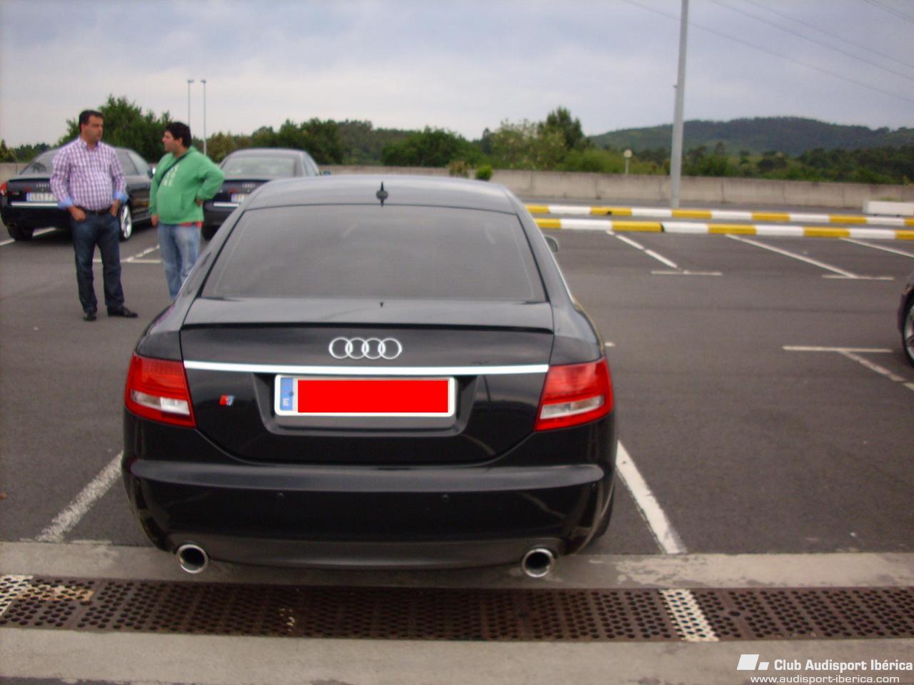

alfonsit Publicado 3 de Abril del 2012 Denunciar Compartir Publicado 3 de Abril del 2012 Una foto de las colas , un saludo . Responder Enlace al comentario Compartir en otros sitios web More sharing options...
sankatakatan Publicado 3 de Abril del 2012 Denunciar Compartir Publicado 3 de Abril del 2012 (editado) Me temo que no está muy puesto el técnico que te informó porque los LEDs tienen también su reglamentación sobre tipos, colocación... (ajunto informe que algún forero colgó en su día), lo del paragolpes es necesario sí o sí y lo de las colas, si se cambia geometría del escape, pues también. Permíteme que te diga compañero que en esa ITV serán muy exigentes con no sé que cosas pero no tienen mucha idea de esto porque se les han pasado tres cosas, no una... Estamos en lo mismo: si a tí el de la ITV te dice que no hace falta, pues no lo vas a hacer evidentemente, pero es que resulta que sí que hay que hacerlo. Mientras siga colando... Editado 3 de Abril del 2012 por sankatakatan Responder Enlace al comentario Compartir en otros sitios web More sharing options...
