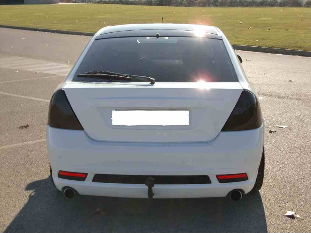

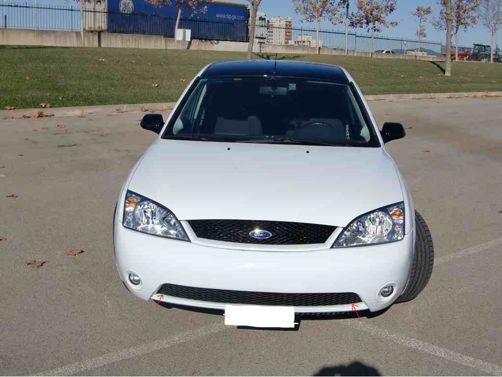

Topacanto Publicado 4 de Abril del 2012 Denunciar Compartir Publicado 4 de Abril del 2012 Aqui os dejo unas fotos del coche, aun no tenia puestas las luces diurnas pero ya os he marcado donde estan puestas. PD: la matricula la cambie por la grande para no tener problemas. Saludos Responder Enlace al comentario Compartir en otros sitios web More sharing options...
