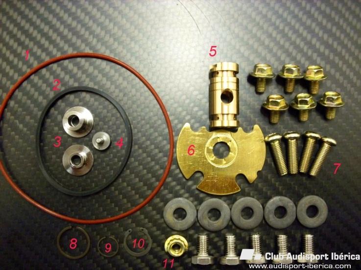

sata Publicado 4 de Abril del 2012 Denunciar Publicado 4 de Abril del 2012 (editado) Hola. Abro este hilo con la idea de conocer más a fondo el funcionamiento de un turbocompresor. Concretamente de ………..EL EJE, la parte menos conocida por muchos de nosotros,(yo me incluyo,por supuesto). Quiero dejar claro que….. !!!!NO ES UN BRICO !!!! En este caso se desmontó el eje de un turbo inservible,que me cedió el forero ttoni,como conejillo de indias.Recalco lo de inservible,porque, por lo que he podido leer,reparar/sustituir el eje de un turbo es una operación que si se quiere llevar a buen puerto,hace falta sofisticada y cara, maquinaria específica. Por ejemplo (interesante de ojear) Me he estado repasando foros en varios idiomas (bendito google chrome) en los cuales hay hilos de gente que lo ha hecho a nivel particular y todos los que he leído,terminan en fracaso,antes o después , y acaban llevandolo a un taller especializado o sustituyendo el turboentero. La intencion de este hilo-repor es, poder ver la parte interna del eje,desglosando las piezas que lo componen y que los más empapados en este tema nos den su aportación respecto a la nomenclatura y función de cada uno de ellas.Yo meramente hago de lanzadera. Personalmente,yome lo pasé como un enano desmontandolo, ya que como era un turbo-cobaya,notenía el temor de pifiarla y lamentarlo después. A media que iba desmontando, (siempre procurando hacerlo lo mejor posible),más me iba dando cuenta de lo dificil que tiene que ser rearmar bien todo otra vez y que aguante el rápido regimen de giro exigido a los turbos. Para empezar,veamos el despiece de los componentes del eje,sacados de un kit de reparación. Editado 5 de Abril del 2012 por duke80 Responder

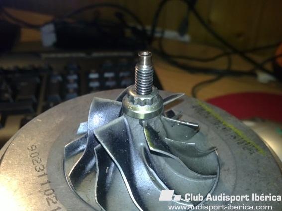

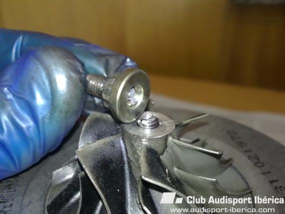

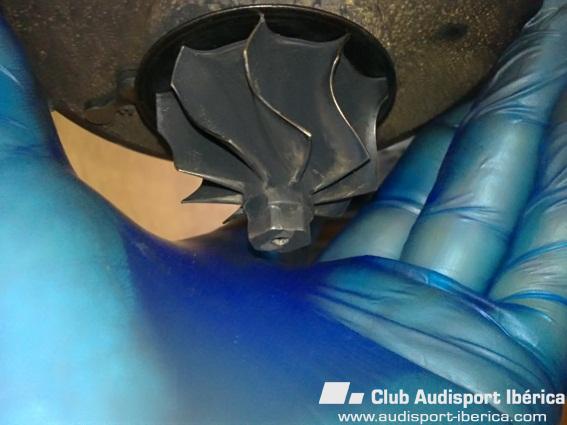

sata Publicado 4 de Abril del 2012 Autor Denunciar Publicado 4 de Abril del 2012 Acontinuación vemos la turbina de escape y una tuerca.Yo pensaba que esa tuerca se separaba y al parecer no es así.Va unida a el eje. En el otro extremo,vemos la tuerca de la turbina de compresión,que va a rosca a izquierdas.Me parece que la razón de esto,es que la tuerca no se suelte con el giro del eje.Que lo aclaren los expertos. Responder
sata Publicado 4 de Abril del 2012 Autor Denunciar Publicado 4 de Abril del 2012 Como yo no medí cuenta de esto,a la hora de aflojarla,pues partí el eje.Si hubiera sido elcaso de ser un turbo útil,pues la habría pifiado, pero bien pifiada,ya que porlo que he podido investigar,un eje suelto viene a salir unos 200 €. Responder

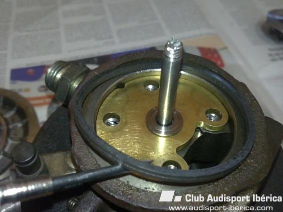

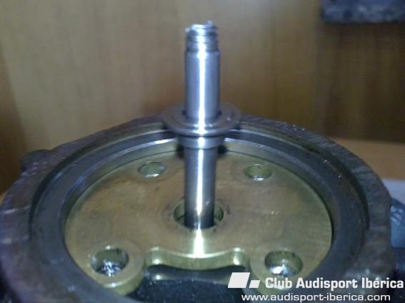

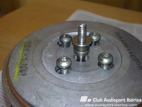

sata Publicado 4 de Abril del 2012 Autor Denunciar Publicado 4 de Abril del 2012 Una vez quitada la turbina la podemos desplazar hacia arriba por e lvástago y vemos 4 tornillos y una especie de rodamiento con una brida. Responder

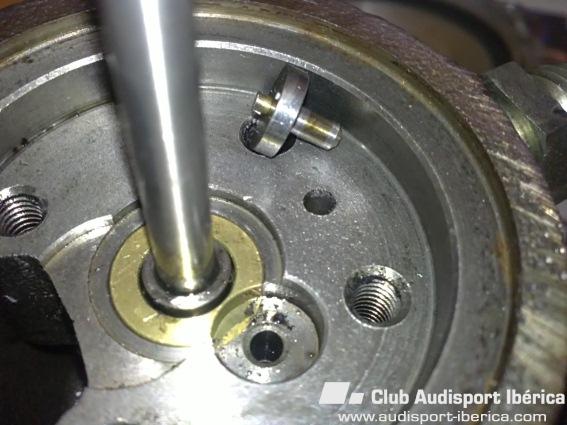

sata Publicado 4 de Abril del 2012 Autor Denunciar Publicado 4 de Abril del 2012 Retiramos el soporte de la caracola de admisión y aparece una junta,una pieza con forma de "mariposa" y una especie de rodamiento. Responder

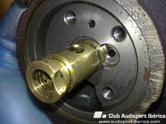

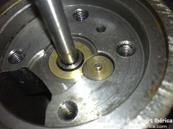

sata Publicado 4 de Abril del 2012 Autor Denunciar Publicado 4 de Abril del 2012 Al retirar la"mariposa" y darle la vuelta, aparece una especie de acanaladura que no se cual será su función.Supongo que será para dejar pasar aceite,pero no lo entiendo muy bien ni como,ni hacia donde. Responder

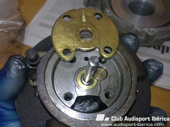

sata Publicado 4 de Abril del 2012 Autor Denunciar Publicado 4 de Abril del 2012 (editado) Seguido, vemos una pieza pequeña que supongo que sirve para bloquear la posición del casquillo del eje del turbo. Editado 4 de Abril del 2012 por sata Responder

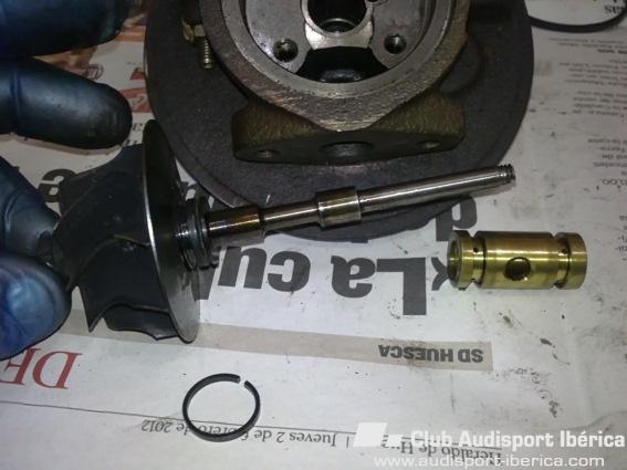

sata Publicado 4 de Abril del 2012 Autor Denunciar Publicado 4 de Abril del 2012 Una vez retirada, podemos sacar el casquillo. Responder

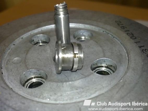

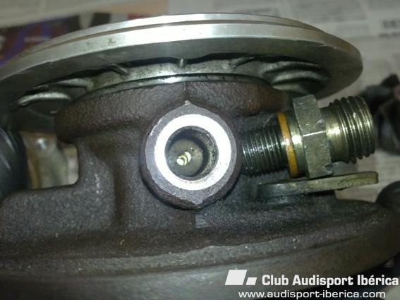

sata Publicado 4 de Abril del 2012 Autor Denunciar Publicado 4 de Abril del 2012 Aquí vemos,el arbol fuera del cuerpo del turbo,el casquillo, y una brida,que iba alojada en una ranura que hay cerca del escudo térmico de la turbina de escape. El árbol,puede parecer una pieza indivisible,pero por lo que he podido leer por la red,deben ser dos piezas unidas mediante un proceso de fundición. Un detalle que me llamó la atención,fue el pequeño diámetro, del orificio interior de la entrada de lubricante.Me imagino que al ser tan reducido,se conseguirá que el aceite pase mas rápido por la zona del casquillo (efecto ventury) y no le de tiempo a quemarse.Es un suponer de mi cosecha. Responder

xrclasica Publicado 4 de Abril del 2012 Denunciar Publicado 4 de Abril del 2012 Tú como siempre, Sata... muy bueno el despiece para alimentar la vista. Yo también desmonté uno una vez completamente y también me preguntaba por la utilidad de algunas cosillas, como el rebaje ese en la pieza que parece que sea para la lubricación. Si tuviera más tiempo haría yo también cosillas de esas. Un saludo. Responder
sata Publicado 4 de Abril del 2012 Autor Denunciar Publicado 4 de Abril del 2012 Tú como siempre, Sata... muy bueno el despiece para alimentar la vista. Yo también desmonté uno una vez completamente y también me preguntaba por la utilidad de algunas cosillas, como el rebaje ese en la pieza que parece que sea para la lubricación. Si tuviera más tiempo haría yo también cosillas de esas. Un saludo. Esa es la idea,amigo xrclásica.Como tu dices,alimentar la vista y que sirva de lanzadera a comentarios por parte de todos. Si te refieres al rebaje que lleva unos agujeritos pequeñitos pequeñitos,......yo me imagino que será para que se reparta uniformemente el aciete a lo largo del casquillo.Pero como decía antes,es un suponer de mi cosecha. Un saludo,campeón. Responder
nanisete Publicado 5 de Abril del 2012 Denunciar Publicado 5 de Abril del 2012 Esta muy bien algo de esto de vez en cuando, muy didactico, a los curiosos como yo nos encantara esta idea de poner de vez en cuando un "ASI SON LAS COSAS" Esa pieza que decis que tiene forma de "canal", a mi modo de ver podria ser una especie de carter donde se deposita el aceitey en el que gira el eje del turbo continuamente engrasado, no lo se, opino Saludos y gran idea Responder
sata Publicado 5 de Abril del 2012 Autor Denunciar Publicado 5 de Abril del 2012 La idea de la primera foto,la del kit de reparacion es poner un numero a las diferentes piezas,para aclararnos mejor a la hora de referirnos a ellas.Sino cada uno las vamos a llamar como nos salga y menudo cristo,.... Nanisete,.... ¿ tu te refieres a la num. 5 o a la 6 ? Un saludo,maestro. PD: Yo creo que a las que se referia xrclasica era la 5, ¿no ? Responder
nanisete Publicado 6 de Abril del 2012 Denunciar Publicado 6 de Abril del 2012 a la 6 diria yo, pero bueno estoy un poco perdido, es la primera vez que veo un turbo destripado, mi idea es que esa pieza con esa abertura permite que el aceite se deposite en el interior como en una cubeta engrasando todo el eje y los rodamientos ( o lo que sean) sobre los que gira, pienso esto por que el turbo solo tiene un orificio de entrada de aceite, es decir el aceite no circula a traves del turbo, no hay una salida que recircule el aceite (o por lo menos yo no la veo) y la presion del aceite por el tubo de entrada hara que se llene por completo toda esa cavidad, con lo cual supongo que el eje gira estando sumergido en el aceite ahi depositado. Ademas si te fijas, la pieza 6 tiene una pequeña muesca en la parte de ariba, (si nos olvidamos de los huecos de los tornillos) supongo que eso sera por que si pensamos en el turbo cerrado, en esa parte hay una junta un poco ancha (la que tu levantas en la foto con un destornillador), ahi entre la pieza 6 y la tapa del turbo sobre la que va el soplador (sujeta con los 4 tornillos) queda un espacio en el que el aceite etra para engrasar la parte del eje que va ahi, ademas vemos tambien que cuando desmontate el soplador y levantas el rodamiento del eje, la brida a la que te refieres a mi me parece un reten de aceite, para que no se escape por ahi, pues yo creo que por la cavidad esa grande de la pieza 6 entra el aceite empapando toda esa parte y ahi para liberar presion del aceite que se puede acumular, es reconducido hacia ese pequeño "carter" del cuerpo central del turbo, por la muesca que tiene la pieza 6 en la parte superior y por el agujerito que se ve cuando sacas la pieza 6 de susitio. Vamos, son conjeturas solo, pero a mi me parece algo asi, una pequeña circulacion de aceite dentro del turbo. Saludos Responder
