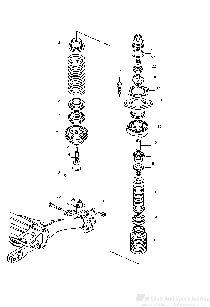

inakicaamano Publicado 5 de Abril del 2012 Denunciar Publicado 5 de Abril del 2012 Buenos dias, como comente en mi presentacion voy a cambiar los amortiguadores del coche por unos deportivos, queria ir la semana que viene a un carbox a hacerlo, pero me salta la siguiente duda, que intente resolver con el etka ( pero que no soy capaz a instalar por un tema de resolucion de pantalla ), los delanteros lo tengo claro, dos tornillos arriba y uno abajo, sacar suspension y cambiar muelle; sin embargo, los traseros aunque sera igual, la duda es como accedo al de arriba, quito el paso de rueda? o desde el maletero? por el maletero mire quitando el panel pero no veo el tornillo, pero no estoy seguro porque es bastante incomoda la postura, alguien sabe como llegar a este? o si me poneis un pantallazo del esquema de suspensiones del etka; lo podria saber al final, pero como ire al carbox y cobran por tiempo, pues si puedo ir directo, pues eso que me ahorraria,aparte de si me dais algun consejo de algo que tenga que tener en cuenta, muchas gracias. Responder

duke80 Publicado 5 de Abril del 2012 Denunciar Publicado 5 de Abril del 2012 Suspensión delantera: Suspensión trasera: Responder
inakicaamano Publicado 5 de Abril del 2012 Autor Denunciar Publicado 5 de Abril del 2012 Suspensión delantera: Suspensión trasera: muchas gracias duke80, ahora ya me aclaro.... Responder

Javiolo Publicado 6 de Abril del 2012 Denunciar Publicado 6 de Abril del 2012 Yo cambie los mios hace poco y los traseros que van al eje semirígido (no Quattro) sí que llevan tornillos. Se accede por los laterales donde apoyan los respaldos de los asientos traseros. Hay que levantar los paneles del tapizado del maletero. Empiezas a levantarlos desde atrás hasta que te dejan hueco donde te digo. Es un poco tedioso pero se hace bien. Si hubiera tenido que alquilar un carbox me habría arruinado Un saludo Responder
inakicaamano Publicado 6 de Abril del 2012 Autor Denunciar Publicado 6 de Abril del 2012 Suspensión delantera: Suspensión trasera: muchas gracias duke80, ahora ya me aclaro.... ¿Tu coche es Quattro ????? Si es que no,yo diría que el esquema de la suspension trasera no te sirve. S2 pues no, el mio no es quattro... Responder
inakicaamano Publicado 6 de Abril del 2012 Autor Denunciar Publicado 6 de Abril del 2012 Yo cambie los mios hace poco y los traseros que van al eje semirígido (no Quattro) sí que llevan tornillos. Se accede por los laterales donde apoyan los respaldos de los asientos traseros. Hay que levantar los paneles del tapizado del maletero. Empiezas a levantarlos desde atrás hasta que te dejan hueco donde te digo. Es un poco tedioso pero se hace bien. Si hubiera tenido que alquilar un carbox me habría arruinado Un saludo ok, gracias, la verdad, es que ha sido culpa mia, porque empeze a desmontar por el maletero y claro no llegaba bien y era incomodo, yo antes de ir al carbox quitare los paneles para ahorrar tiempo, y lo de ir al carbox es mas que nada por la maquina para comprimir los muelles (una cuestion de seguridad) sino lo haria en la calle, aparte que no es caro aqui en Leon, 9€ media hora, y 3€ por cada 10 minutos que pases, calculo que me tire un par de horas para cambiar, asi que me saldria por 36€ y la satisfaccion de hacerlo uno mismo, siempre que no me enrede con algo claro. Responder
