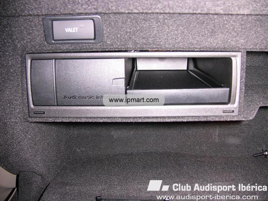

plusvolumen Publicado 9 de Abril del 2012 Autor Denunciar Publicado 9 de Abril del 2012 Ycomo se silleva ami mi coche? Responder
herodes Publicado 9 de Abril del 2012 Denunciar Publicado 9 de Abril del 2012 Ycomo se silleva ami mi coche? El AMI está situado en la guantera, por lo que es fácil ver si lo llevas o no, te dejo una foto de cómo es el aparato en cuestión. Responder
plusvolumen Publicado 9 de Abril del 2012 Autor Denunciar Publicado 9 de Abril del 2012 Ok, gracias. Pues entonces va a ser que no, yo solo llevo el cargador de cds Saludos Responder
