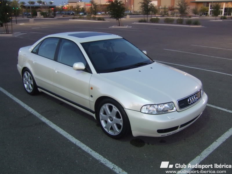

mikela4 Publicado 20 de Febrero del 2013 Denunciar Publicado 20 de Febrero del 2013 Yo por mi, si se pinta en blanco, el que mas me gusta es el blanco perla ! Responder

nachopassat Publicado 22 de Febrero del 2013 Denunciar Publicado 22 de Febrero del 2013 Yo por mi, si se pinta en blanco, el que mas me gusta es el blanco perla ! +11111 Responder
