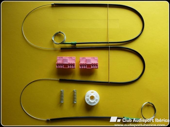

baioneta Publicado 9 de Abril del 2012 Denunciar Publicado 9 de Abril del 2012 (editado) No es tan sencillo como esso, pero intentalo Te pongo una foto del kit de reparaccion para la ventana delantera, que será lo mismo de la trasera cambiando las dimensiones e és solo uno cable. Las puntas del cable van al motor elevalunas Editado 9 de Abril del 2012 por baioneta Responder

baioneta Publicado 10 de Abril del 2012 Denunciar Publicado 10 de Abril del 2012 A ver como te vá e haz fotos para vermos se és igual al de delante, alo mejor lo trasero és distinto Responder

baioneta Publicado 11 de Abril del 2012 Denunciar Publicado 11 de Abril del 2012 Dime..tu elevalunas és asi? Responder
