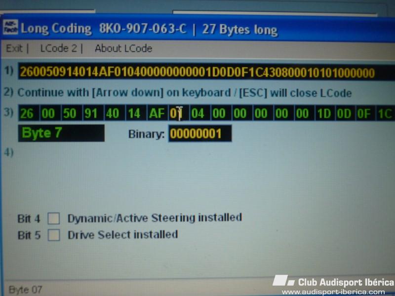

J. MOLINA Publicado 5 de Abril del 2012 Denunciar Publicado 5 de Abril del 2012 Buenas noches, haber si alguien me puede hechar una mano para poder activar el ADS para poder darle uso que lo tengo medio hacer lo del vag com no se me activa nada. Os dejo el modelo de mi coche para ver si alguien me puede alludar es un AUDI A4 B8 de JULIO 2008 3.2FSI TRACCION QUATRO CAMBIO AUTOMATICO TIPTRONIC con MMI 2G CON NAVI DE FABRICA, eseguido todos los pasos que ponen en los post por ejemplo el bits 7 si puedo activarlo el bits 8 no me sale nada mas que para activar el bits 3 y no el 2 como ponen los post el bits 17 si lo puedo tocar como dice el post y el bits 19 no tengo para tocar ningun bits y no consigo activar nada haber si alguien me puede hechar una mano gracias Responder

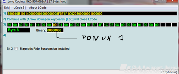

WASMAN Publicado 9 de Abril del 2012 Denunciar Publicado 9 de Abril del 2012 A ver lo mismo que has activado el byte 7 solo tienes que poner el raton encima del byte 8 y en vez de activarlo en la casilla de abajo a la izq tienes que hacerlo en el bit(binario) que esta por el medio a la derecha donde te ponga 000000000. Es eso lo que te pasa? o es que no sabes acceder al los bytes que no es lo mismo que bits Responder
WASMAN Publicado 9 de Abril del 2012 Denunciar Publicado 9 de Abril del 2012 En la foto que te pongo coges el cursor lo pones en el tercer 0 lo borras y pones un 1, y luego cambias arriba al byte al9 por ejempolo para que lo guarde Responder

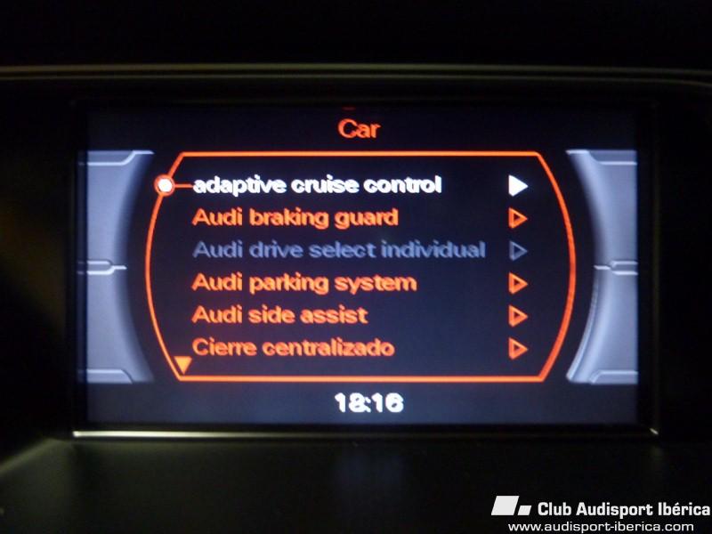

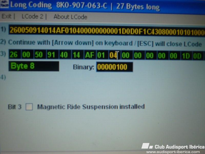

J. MOLINA Publicado 10 de Abril del 2012 Autor Denunciar Publicado 10 de Abril del 2012 (editado) Buenas tardes e intentado seguir los pasos que me ha dicho el compañero WASMAN y no he sacado nada os dejo unas fotos para haber si me podeis hechar una mano por ejemplo en el MMI 2G ME SALE EN LA PANTALLA REFLEJADO EL ADS PERO ME FALTA ACTIVARLO [attachment=281567:coche 083 Editado 10 de Abril del 2012 por J. MOLINA Responder
