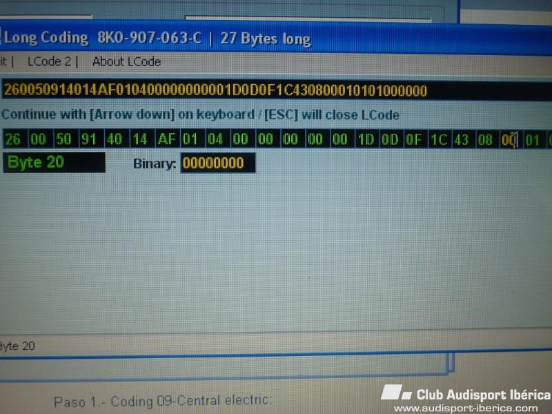

J. MOLINA Publicado 10 de Abril del 2012 Autor Denunciar Publicado 10 de Abril del 2012 1+ perdon por poner tantas fotos es para ver si me podeis hechar una mano gracias Responder

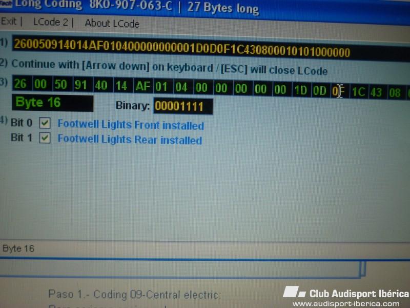

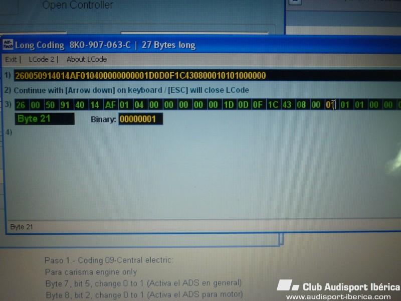

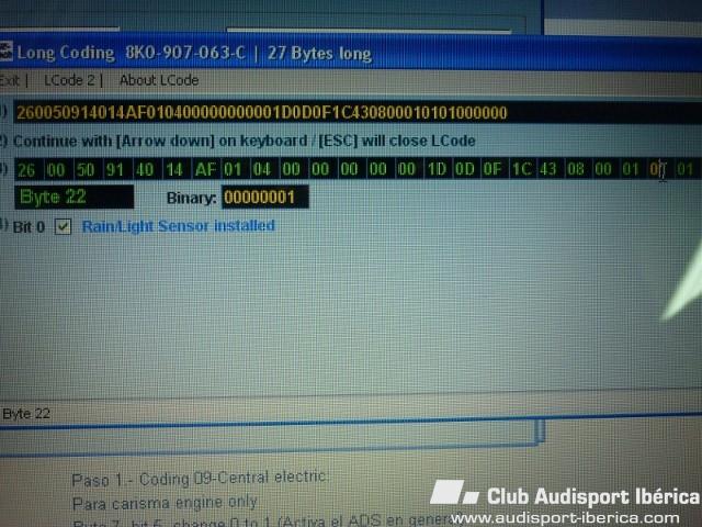

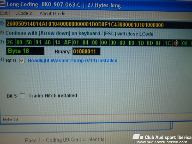

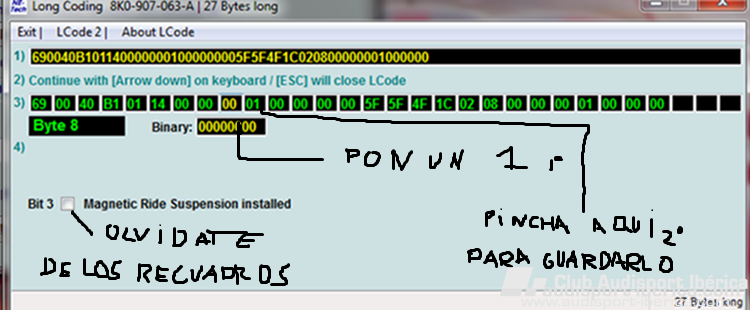

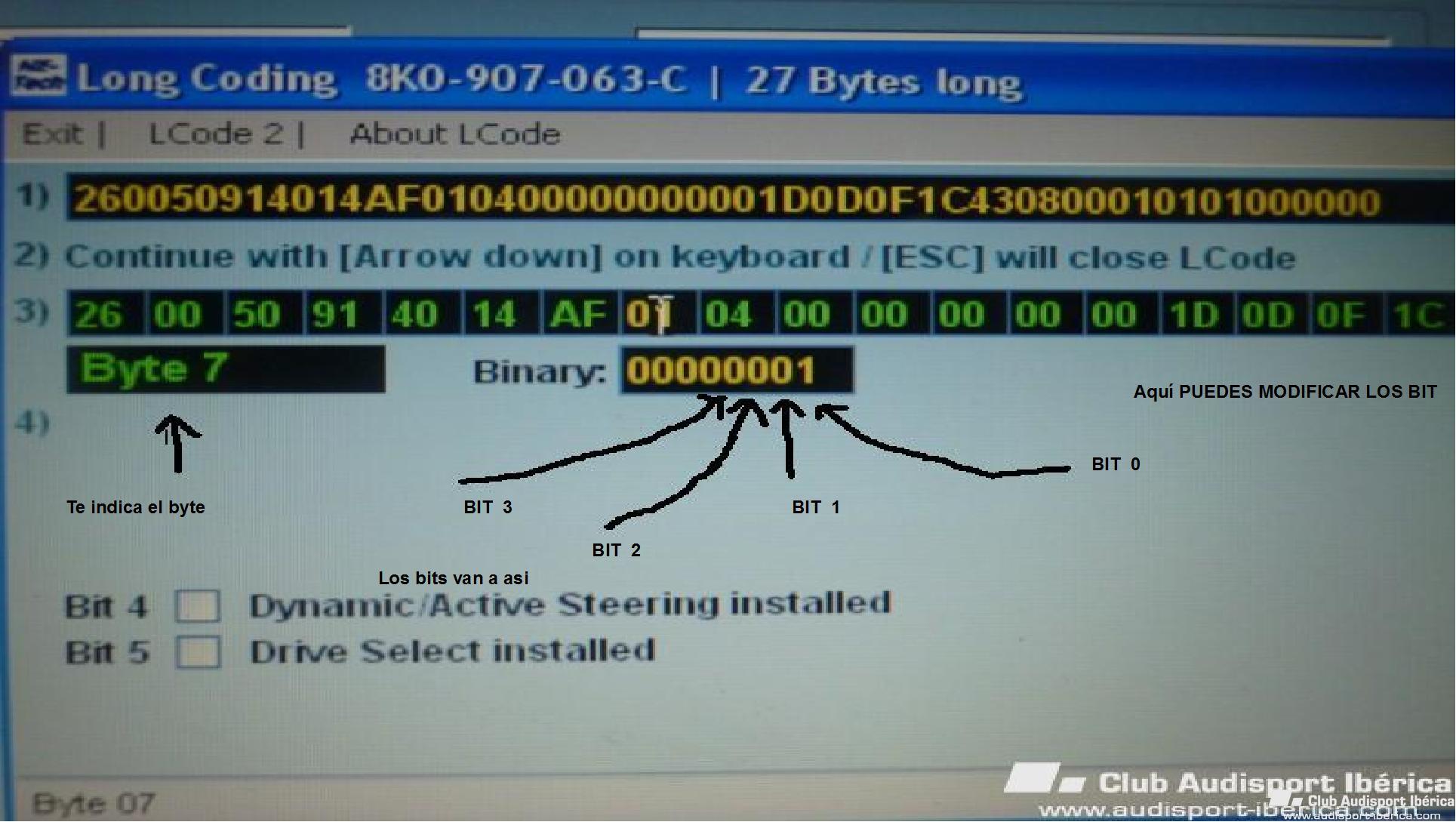

WASMAN Publicado 10 de Abril del 2012 Denunciar Publicado 10 de Abril del 2012 JAJA vaya caraja tienes, vamos a ver si lo consegimos te pongo un ejemplo solo con el byte 8 y asi tienes que hacer con todos los bytes que quieras modificar ya que tu tienes mmi 3g y no es igual que todos. byte 8 1ºdentro de ese byte te aparecen todos lo ceros esos que ves en la imagen que son los bit donde pone binary. de es binary tienes que poner el tercer cero empezando por la derecha en un 1, ese corresponde al bit 2 ya que en el binary empezando por la derecha los bits empiezan 76543210. 2º cuando tengas puesto el 1 ahi te vas un poco encima y cambias al byte 9 como te pongo en la imagen,solo pinchas encima y con eso ya se te queda guardado lo que has hecho antes en el paso 1, vamos lo mismo que has hecho al poner los pantallazos que has puesto. 3ºolvidate de las casillas que ves a tu izquierda como te muestro en la imagen. 4º como este ejemplo que te he puesto es lo mismo que tienes que hacer en los demas bytes, cambias el 0 por un 1 y luego pasas al siguiente byte para que lo guarde. ya nos cuentas... Responder
Robertito Publicado 10 de Abril del 2012 Denunciar Publicado 10 de Abril del 2012 Bueno pues como te indica wasman (se me adelantó) los bits empiezan de derecha a izquierda y con el cero. A ver si a ASI te aclaras Un saludo y ya nos cuentas Responder

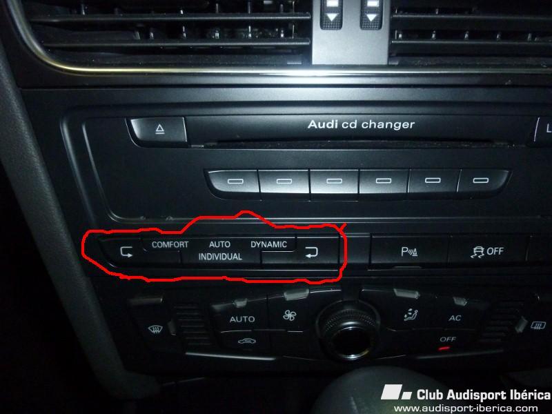

J. MOLINA Publicado 11 de Abril del 2012 Autor Denunciar Publicado 11 de Abril del 2012 (editado) Buenas noches, muchas gracias a los compañeros WASMAN Y ROBERTITO608 por vuestra alluda que me ha venido de perlas en el MMI 2G ya en funcionamiento y se nota el cambio , pero me falta activar el conmutador que os pongo en la foto haber si me podeis hechar una mano gracias Editado 11 de Abril del 2012 por J. MOLINA Responder
WASMAN Publicado 11 de Abril del 2012 Denunciar Publicado 11 de Abril del 2012 ahi ya si que no te puedo ayudar, mirate el brico de paul que viene todo explicado Responder
Robertito Publicado 11 de Abril del 2012 Denunciar Publicado 11 de Abril del 2012 (editado) Buenas noches, muchas gracias a los compañeros WASMAN Y ROBERTITO608 por vuestra alluda que me ha venido de perlas en el MMI 2G ya en funcionamiento y se nota el cambio , pero me falta activar el conmutador que os pongo en la foto haber si me podeis hechar una mano gracias Échale un vistazo a este hilo de Paul, viene como se hace y configura: Brico Saludos Edito para indicarte a ver si esto te vale: Post Editado 11 de Abril del 2012 por robertito608 Responder

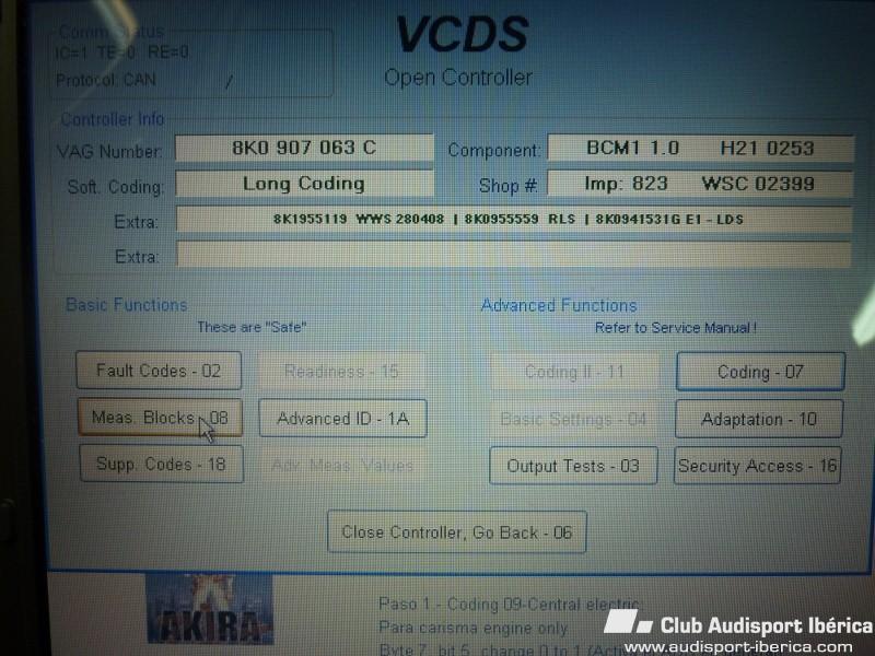

J. MOLINA Publicado 13 de Abril del 2012 Autor Denunciar Publicado 13 de Abril del 2012 Buenas noches, muchas gracias a los compañeros WASMAN Y ROBERTITO608 por vuestra alluda que me ha venido de perlas en el MMI 2G ya en funcionamiento y se nota el cambio , pero me falta activar el conmutador que os pongo en la foto haber si me podeis hechar una mano gracias Buenos dias, haber si alguien me puede alludar a activar la botonera con el vag con por que estado intentandolo como dice paul2008 que le salen cuatro canales y a mi me salen nada mas que tres canales, haber si alguien me guia para poder activar la botonera gracias Responder
