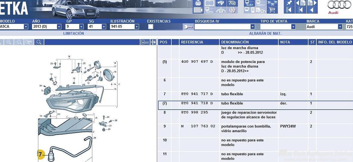

jabicho Publicado 21 de Mayo del 2012 Denunciar Publicado 21 de Mayo del 2012 A ver si nos puedes poner el numero de referencia de esa pieza, creo que es del nuevo A5...en el foro A4 B8 tenemos ese mismo problema...saludos Responder

jabicho Publicado 21 de Mayo del 2012 Denunciar Publicado 21 de Mayo del 2012 Bueno, al final la encontré en el ETKA ...9 eurillos cada tubito, pero por lo que veo a ti te han puesto ya la versión "E" (según parece en tu foto), las referencias son: 8T0 941 718 D (derecho) 8T0 941 717 D (izquierdo) Peroooo, me queda la duda de si la tuya es una versión más reciente, saldriamos de dudas si volvieras a mirar los tubitos y leyeras la referencia allí...pero entiendo que es un engorro tener que volver a desmontar el panel para verlos Si con esto no se empañan con 18 euros de gasto asunto arreglado Responder
