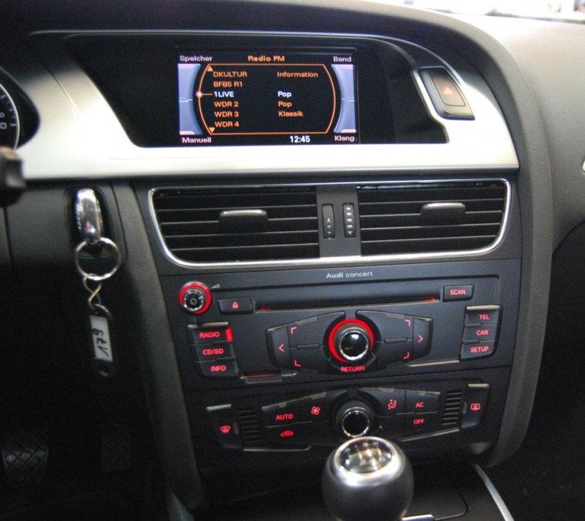

aealcail Publicado 20 de Mayo del 2013 Denunciar Publicado 20 de Mayo del 2013 Seguimos... yyyy ¿ ESTO QUE ES ??? ¿Alguien con el modelo A5 del 2012 ya lo ha puesto, por si hubiera algún contratiempo y conocerlo de antemano?? Es para el AMI (Audi Music Interface) Yo no necesitaré usarlos porque no tengo AMI Lo que mas me preocupa es como poner el lector en la guantera, y sacar las medidas para que quede niquelado. Alguien tiene alguna fotito del proceso. donde la antena gps? en mi caso creo que llevo luna atermica. La antena GPS va perfecta en un hueco detrás de la pantalla. No sé si mis lunas son atérmicas... pero a mi me va de lujo ahí. Para instalar en la guantera, yo recomiendo que con un cartón sobre la unidad central dibujéis su contorno y la posición donde van los tornillos para sujección al techo. Luego recortas la silueta de la unidad central y agujereas la posición de los tornillos en el cartón. Y es cuestión de con el cartón buscar en el techo de la guantera (preferiblemente ya desmontada para poder inclinarla y ver bien) con esa plantilla la posición donde te quede bien, se puede pegar con algo de cinta para que quede fija mientras haces los agujeros con un punzón o algo así donde los tenías marcados. Y luego desde la parte de arriba de la guantera, amplías lo necesario los agujeros con una dremel, con una broca o simplemente con un destornillador algo grande (el plástico cede bien) y luego recortas y limas el sobrante si quieres que quede fino. En la parte trasera haces un agujero para que entren los cables. Y ya si quieres refinarlo y te hace falta, pues haces con cartón otra plantilla de lo que es el hueco de la luz de la guantera si tienes que moverla, que es quitando el portalámpara y dejando libre el hueco te haces la plantilla de cartón y la recolocas donde lo necesites. Saludos. Hola, en el mazo de cables de entradas y salidas de tv os vienen 2 cables sin conector marcados como brake y reverse? Viene el cable pelao sin mas Deben ser para señal de engranada la marcha atrás (para que cambie en automático a la cámara de visión trasera) y para señal de parking brake (esto debe ser para que no muestre vídeo en la pantalla delantera en movimiento, sin el parking brake puesto, por lo que si es así habrá que mirar de ponerlo a masa o a +Vc para "saltarse la protección"). Vienen así como solo cables sin conector. Saludos. Enviado desde mi GT-I9100 usando Tapatalk 2 Revisando cables y conexiones, me ha surgido una duda. Como va conectado el micro del Bluetooth y el cable para el iPod? solo he visto un microjack en el RR y ambos cables llevan uno, casi que parece no me cuadra. Yo tengo el Bluetooth, pero si es posible me gustaria habilitar el del RR para poder llevar 2 telefonos de forma simultanea con el manos libres. Si alguien lo había aclarado, pido disculpas, pero no me ha parecido verlo. En la parte trasera lleva la conexión para el cable del ipod. Es como un minijack pero con otra conexión plana al lado. Y el micro del bluetooth va al minijack que sale del mazo de cables más pequeño, el que va etiquetado como "N1200". Son conexiones distintas incluso en forma, no hay posibilidad de error Saludos. Enviado desde mi GT-I9100 usando Tapatalk 2 Saludos. el mio venia sin esos conectores y tengo ami, donde los puedo comprar o pedir? Responder
