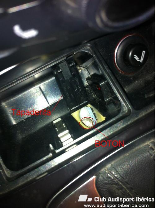

jacuela Publicado 11 de Junio del 2012 Denunciar Publicado 11 de Junio del 2012 Para aquellos que tengáis caja de cambios automática, hay una forma de mover la palanca del cambio cuando el coche esta apagado y moverla hasta la posición "S" para que no nos moleste a la hora de retirar el clima. Si sacamos el recipiente del cenicero, donde se queda el hueco hay una pequeña tapa con una pestaña. Si abrimos dicha tapa, nos encontramos un boton que al pulsarlo, nos permite mover la palanca del cambio automático. Esto es por emergencias (tenia un lexus automático que también la llevaba, así que me imagino que todos los coches automáticos la deben llevar). Responder
