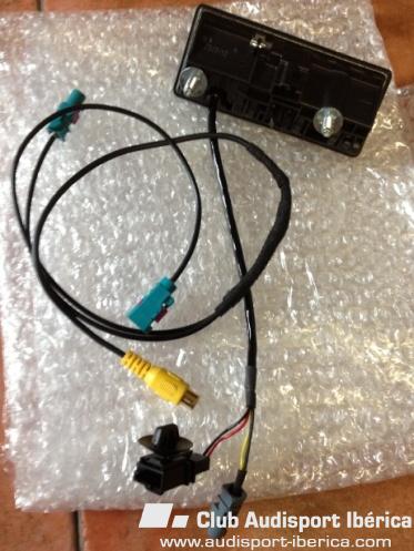

ALL70 Publicado 4 de Julio del 2012 Denunciar Publicado 4 de Julio del 2012 Es más que probable que todos los que hicieron la compra conjunta lo hayan instalado ya, pero por si queda algún rezagado, o para los que lo compren/instalen en el futuro, subo unas fotos de las famosas "grapas", que era la única información que leía pero no veía, y ya tenía curiosidad. Como podéis ver, se puede tirar sin miedo, no es un plástico que vaya a partirse a la mínima. Responder

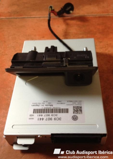

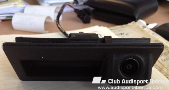

Kolari Publicado 10 de Julio del 2012 Denunciar Publicado 10 de Julio del 2012 Buenos días: Espero que sea en este hilo el sitio más adecuado para hacer unos comentarios acerca de la cámara de marcha atrás. Se ha leído muchos comentarios acerca de la instalación de las diferentes cámaras no originales con enlaces posteados de su compra y características pero no he encontrado mucho acerca de la cámara original de audi. Al final tras buscar la mejor opción he encontrado una que para mí es la de mejor relación calidad-precio: la cámara ORIGINAL del grupo volkswagen. Es compatible con nuestro RR y aunque no lleva las líneas de guiado (porque no utilizamos la centralita original) la calidad de visionado es muy buena. La maneta es la misma que la que usa el A4, A5 y el Q5. La cámara va dentro de la propia maneta y es desmontable ya que la maneta lleva un pasador de cierre y se divide en dos partes, a modos de bivalvo, de modo que retirando el pasador y liberando unas pestañas se separa por un eje en dos partes para extraer la óptica. Desconozco si la maneta la venden por separado (creo que sí) pero cámaras hay un montón por ebay y en puja (todo lo de vw tiende a ser más barato quelo de audi...). Yo me he llevado la centralita (que no quiero para nada) y la maneta con su cámara a estrenar por muyyyyyy poco dinero, menos que las cámaras no originales. Al ser original lleva conector tipo fakra pero se puede adquirir o fabricar un adaptador a rca como el de la foto. Los conectores los venden en repuestos del conce pero necesitaréis una crimpadora para el cable de video, en el otro extremo rca se suelda el vivo y la malla del cable a un conector estandar sin problemas. Os adjunto unas fotos de la maneta y de la unidad. Responder
